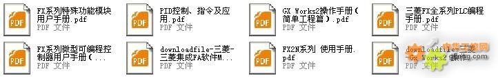

比如说压力传感器,是选择平均值还是当前值?,0-500公斤对比0-10V, 比如传感器感应5V,存放在D10,那PLC里面D10的数值是多少? 实际5V是对应250公斤的   FXPLC的单元分辨率是多少?

0~10v 对应0~4000,然后就可以换算了。

根据模块将输入的工程量数值转换成实际读数,0V对应0,5V对应4000,其他的在之间的就是比例对应关系,然后看模块手册上有程序处理的例子程序,直接套用就行。

我没看到啊?我看了好几册都没看到

所谓模拟量模块,就是完成将外部电压或者电流信号转换成内部数字量线性对应起来,例如将0-40mA电流信号识别成0-32000对应起来,具体识别对应的数字量各家品牌不同,要看用户手册。

看FX特殊功能模块用户手册
FX2N-2AD
FX2N-4AD
FX2N-8AD
不同模块分辨率不一样的
