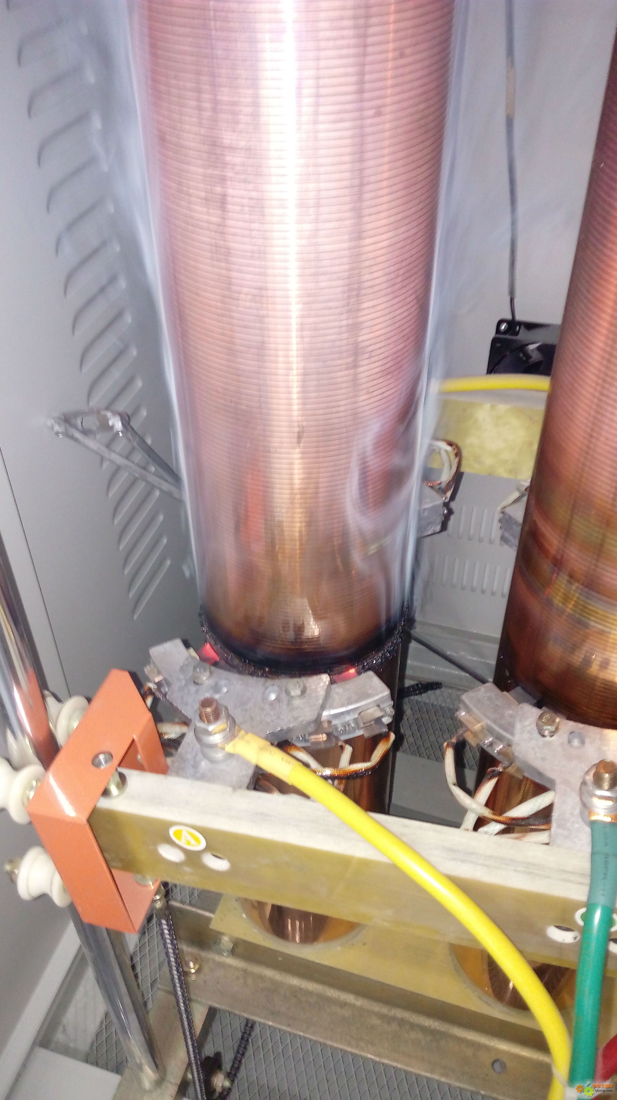

先上图

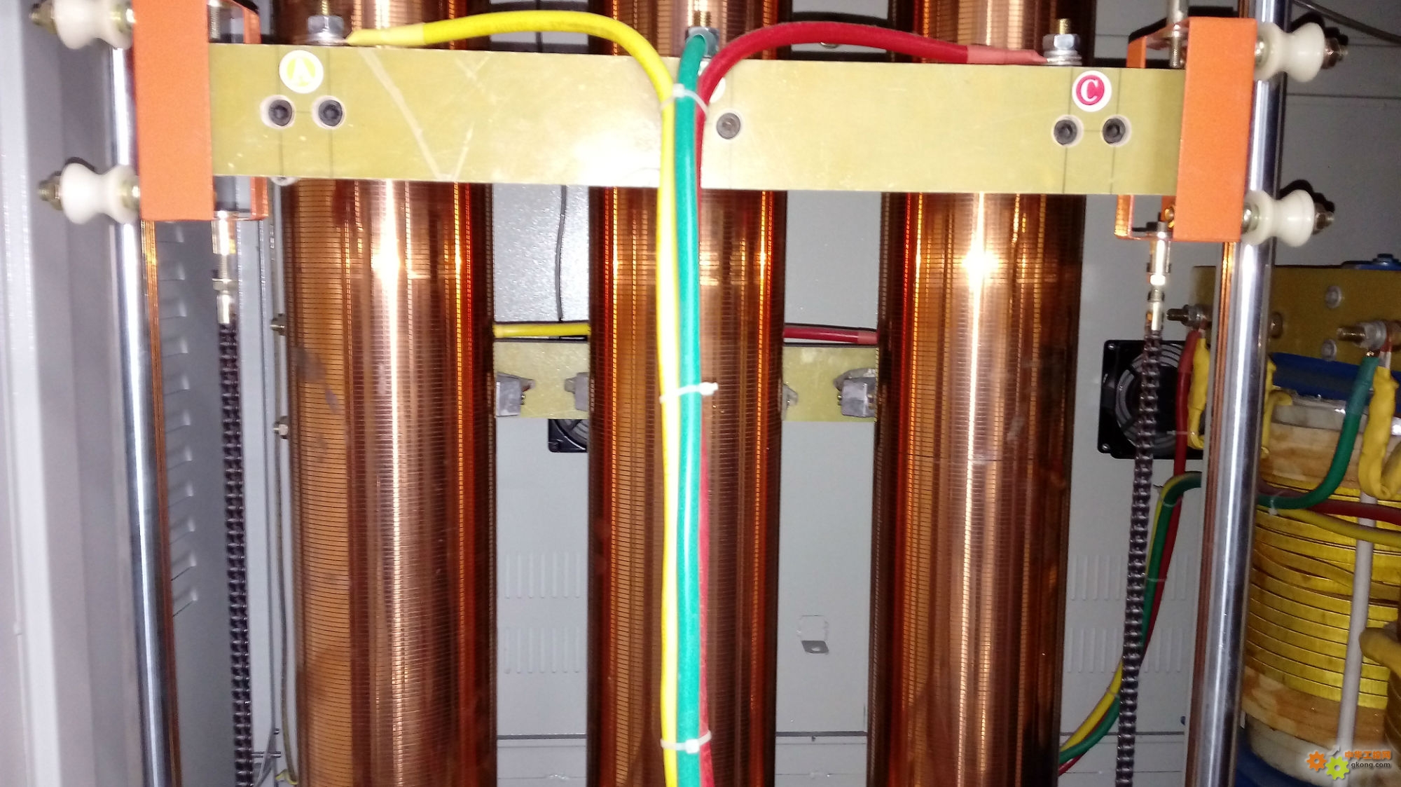

有没有长征火箭的感觉。你会问,你傻叉啊,烧起来了还不断电。问题是那么多设备高速运转中,产品还在机器内。谁敢贸然拉闸。烧个调压器线圈不过万来块,其他设备伤不起啊。原因看下图
看清楚没有,两边的链条固定螺杆有什么不同?对,一个紧固了,一个螺帽还在下面休闲。都没有弹簧垫。锁紧了也没有颜色标记是不是。调压器长期不断自动调整,导致固定装置自传,结果就是把链条转出来了。场面挺惊险的,烟雾缭绕。吓得员工都跑了。表情后话就不说了,保修期的东西,有人来善后。告诉他原因还不接受的样子。爱谁谁啦

一般的设备都是需要定期点检维护的,即使是在质量保证期之内的设备。
不过国产货因为性能和价格比的因素,本身产品的技术和质量有时候确实不如进口品牌抗造,这其中就有技术沉淀的因素。
