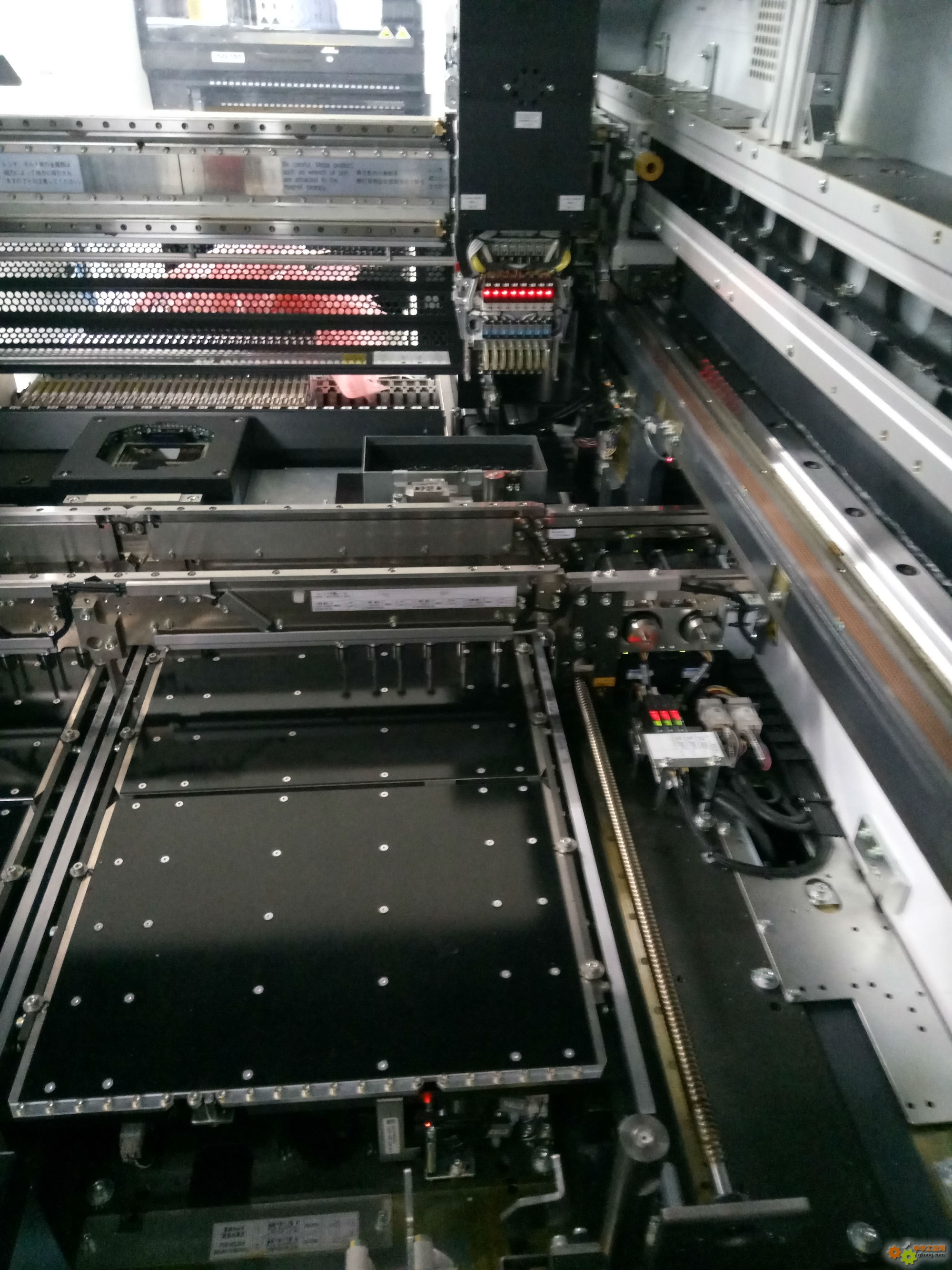

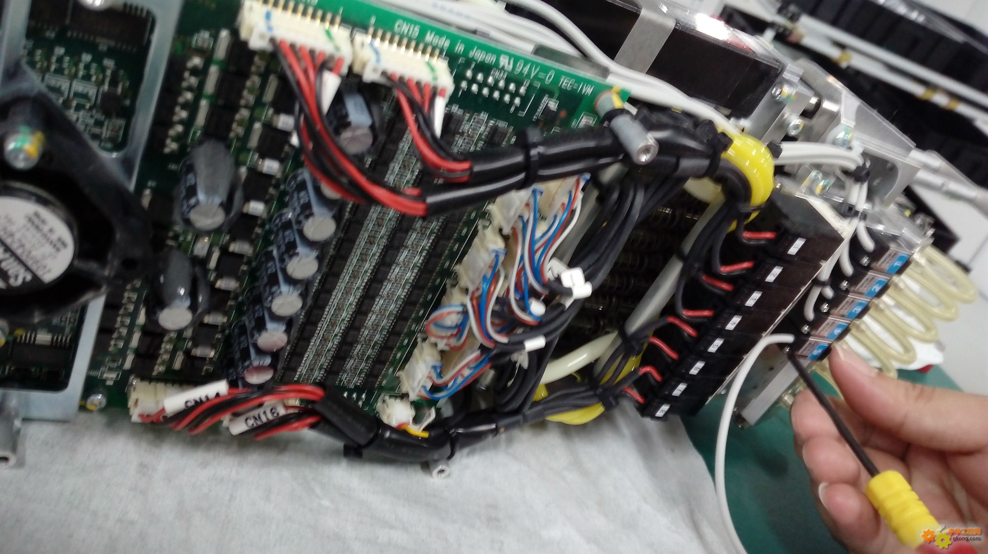

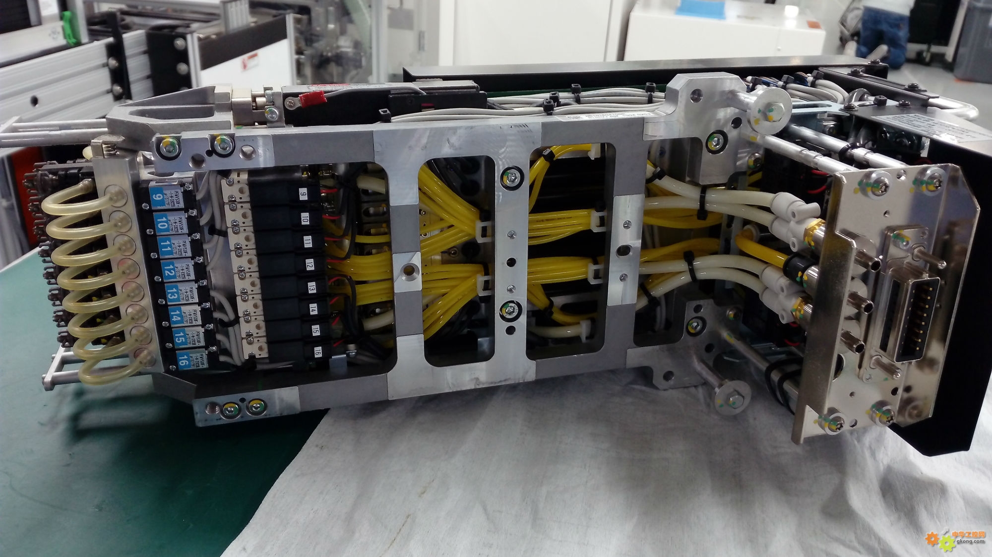

这是换贴装头的真空传感器
其中有一个坏了,但接口是四个一组,所以四个一起换。换好后作下校正就OK。

发表于:2016/6/12 10:49:37
不用整个头都拆下来吧
