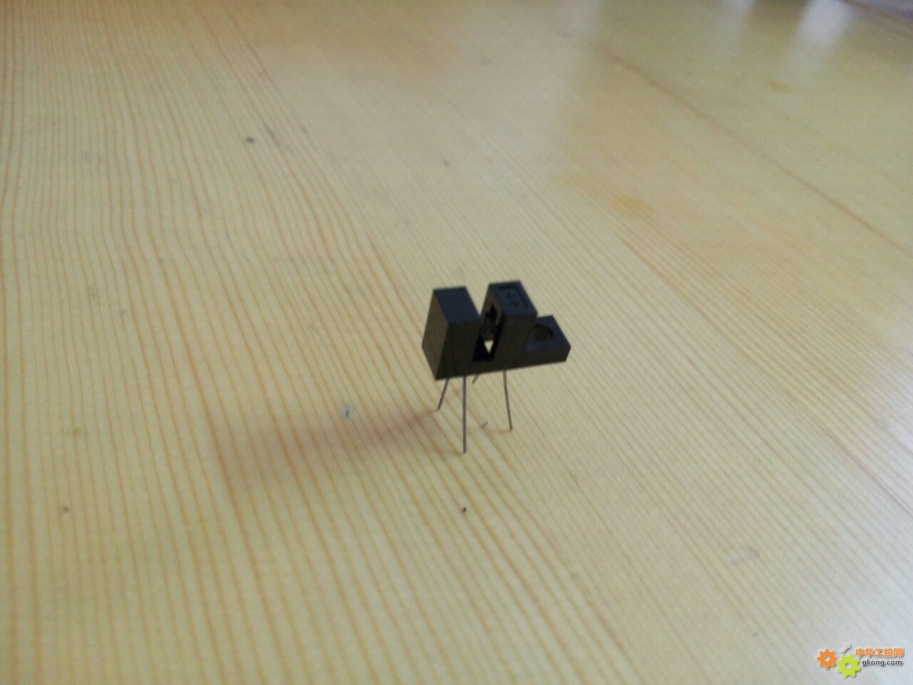

有熟悉夏普槽型光电开关的朋友吗,现在就是这个夏普的GP3S35型号的槽型光电开关,二极管接5 V,12V,24V,灯都不亮,试了几个都一样。求助怎么接线电压多少!

红外线发射接收能看得见吗?

一直有信号输出,遮挡,不遮挡一样。

去调整一下开关上面的参数,好像有H L什么的,你去调节一下试试!

亮的时候你睡觉去了
这个你不看资料也就吧了,还敢,5v,12v,甚至24v的往上招呼,给你多少都瞎。
串个合适的电阻吧

不知输出是带负载试的,还是测量的,接法是否符合要求。

4楼说的对,你没有串个合适的电阻,你已经把它烧了。

哪有什么H L的那就是一个红外发射二极管和一个接收管。

12 V直接烧掉
