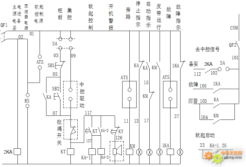

我们厂有一条皮带,电机160KW,使用施耐德软起起动。最近频繁出现电机在运行中,软起重启的故障。
开始怀疑是柜内驱动中继KA的接线接触不良和开机警报时间继电器有问题,然后就就将线路作了修改

可故障仍然没有解决。软起不报任何故障。

把旁路的01号线改接到117并加自锁

你的意思是把旁路接触器KM加一自保吧?这个我也想过,但如果在运行中,软起又出现重启动的现象,KM又自保,软起产生的电压和电网电压会不会冲突?

这台设备是中控发驱动,警报响铃5s后启动软起,所以返回在中控发驱动后5s才有,无返回撤驱动做了延时。如果是拉绳开关或是DCS柜中继有接触不良现象,那么应该是警报响铃5s后软起重启动。

没有警铃的话应当就不是驱动信号引起的重启,没有和施奈德售后联系一下吗?

这个应该不会冲突,软启只是对电源高速通断,相位瞬时电压应该都是相同的,个人理解没有实验过
实在不行就给软启加个延时断电断开控制电源,启动成功够把软启控制电源断开
