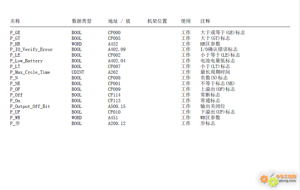

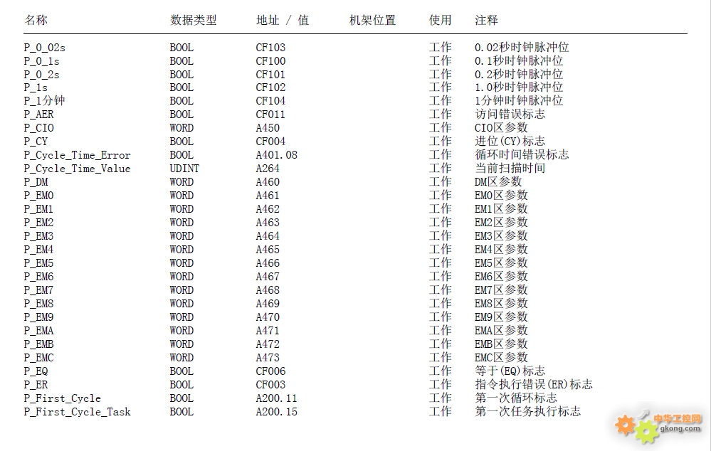

请问axis_enable和P_ON,P_OFF的作用和用法,还有这些是不是系统默认的指令开关,还有没有其他系统的默认指令开关,谢谢
摸着石头过河,走自己的路吧!

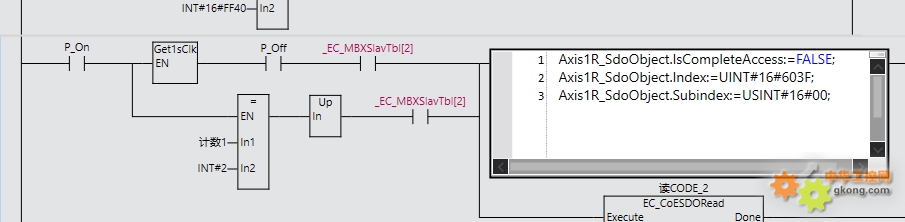

谢谢!!同时问一下这个图里面的P_ON和P_OFF同时在的情况是什么意思

以下是引用okdevil2016/6/2 16:02:19的发言:
说明上面我调试好了,这段程序暂时不用,使用P_OFF隔离。
那天我要用了,删除P_OFF就可以了。
