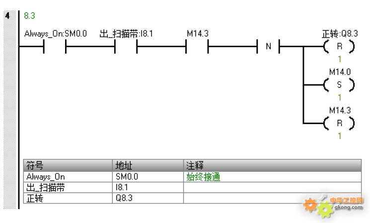

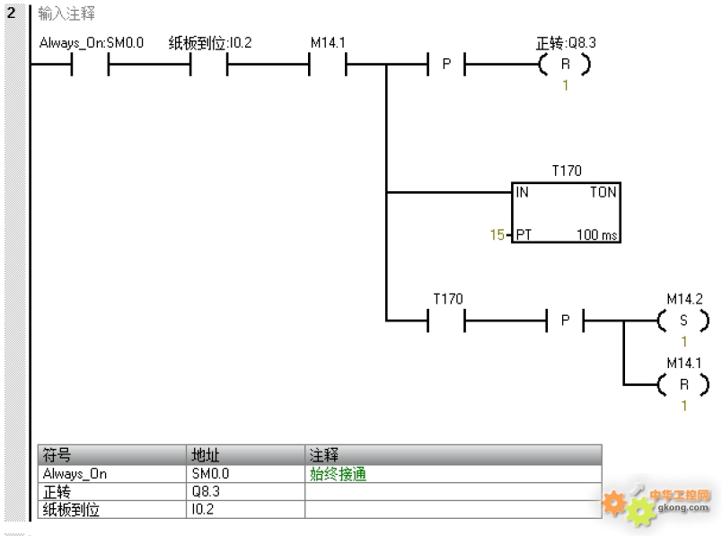

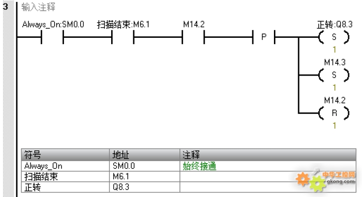

在此主要介绍传送带工作流程,光电检测纸垛是否到达上一级传送带尾,如果到达则
PLC 给变频器运行命令,纸垛在传送带上继续移动,直到扫描位,PLC 停止运行命令,同时系统开始扫描纸板,扫描完成后PLC 给变频器运行命令,纸垛出传送带,待到光电检测纸垛已出传送带则PLC 停止运行命令。完成一垛纸板扫描进入等待下一纸垛。

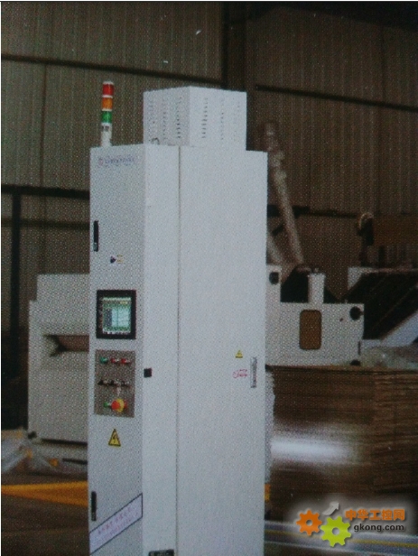

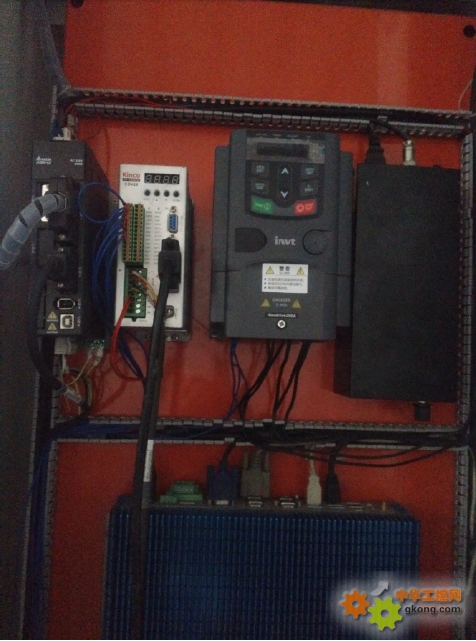

四、现场照片

3、传送系统PLC 程序

CJS 型智能视觉计数系统   还是不错的!
西门子S7-200的PLC,步科的驱动器,英威腾的变频器!
如果能介绍一下,光电检测扫描部分就好了!
不过什么纺织市场部的一张人名的照片,是怎么一回事?
