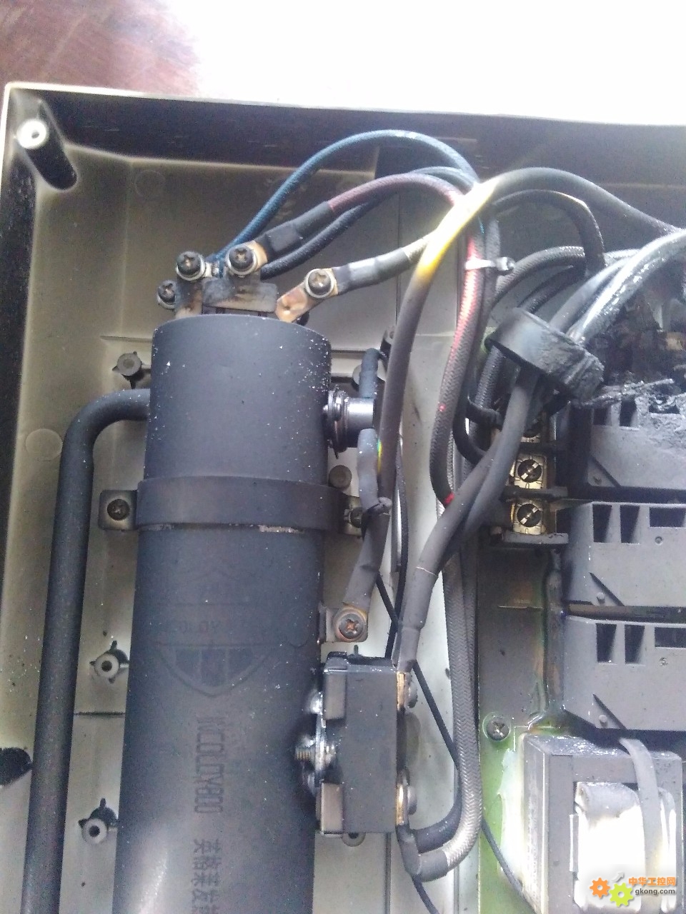

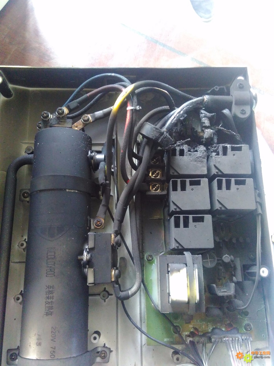

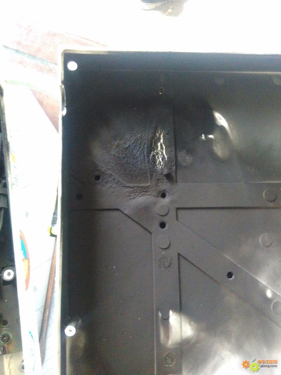

这是员工宿舍的一台即热热水器,同事说里面有响声。吱吱吱的响,我说千万别用。等我过来。刚到现场两分钟。正准备测试,一声巨响,外壳都炸变形了。威力好大。这个当时还让领导买的好的,因为担心便宜的没保证没想到还是这么脆弱,才用七个多月。已经联系厂家售后。所幸没电到人。表情。唉,现在的产品质量啊。特别是这种事关生命安全的东东,能严谨点吗?

看故障部位,是电源进线侧的顶部接线端子座短路放的炮。是什么原因导致的,需要详细的调查与论证,而不是事先一味责怪质量。如果后面真的调查出是质量问题,可以曝光。

“吱吱吱”是放电的声音?

“吱吱吱”是放电的声音?
那是大电流短路之前的小电流短路所产生的打火响声。

从结构看应该属于比较不错的产品,应该是进线短路了。这种东西最好不用,实在要用一定要有可靠的接地,安装漏电保护才行。耗电很大的,最低的不小于2.5KW,大的见过6KW。

继电器烧了
