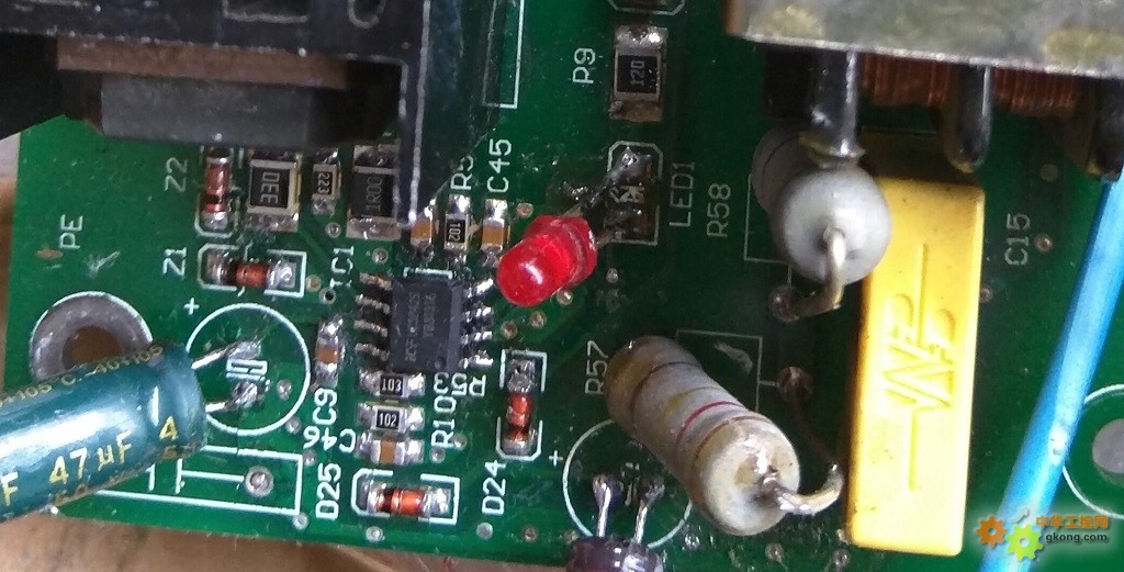

发表于:2016/6/2 10:23:32

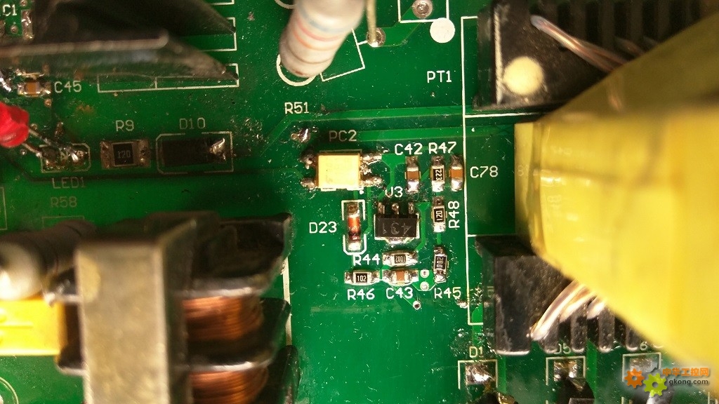

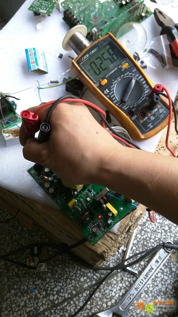

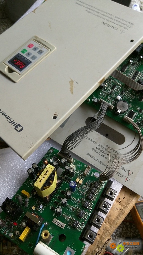

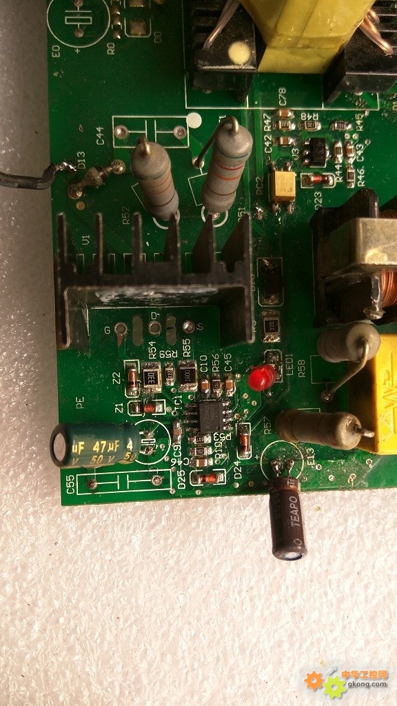

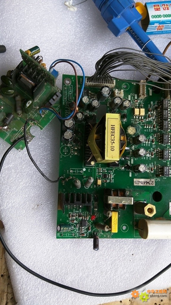

变频器开关电源打嗝 七脚12V左右 ,八脚0.6V 次级电压24V只有10v左右.单独上电 八脚5V正常 ,换过 IC 431 光耦 电容正常 电阻正常。几个小二极管基本正常 稳压管不知道型号 用其它变频器电源板代换过,变压器 次级电压正常,

发表于:2016/6/2 11:23:25
5和7加辅助电压,主回路用调压器调一点看看

发表于:2016/6/2 12:43:06
一般来说间歇工作很可能是后面负载增大,初级电流过大保护所以打嗝。

发表于:2016/6/2 12:59:32
二次供电,驱动波形。

发表于:2016/6/2 15:04:13
你这电源部分都换过来了吗?

发表于:2016/6/2 15:15:46
负载有短路的或过载

发表于:2016/6/2 17:04:56
谢谢大家已经修好了,开始换的IC是拆的旧板上的,害苦我了。刚才去买了新的换上电压低但不打隔,贴片的431换了恢复电压正常。

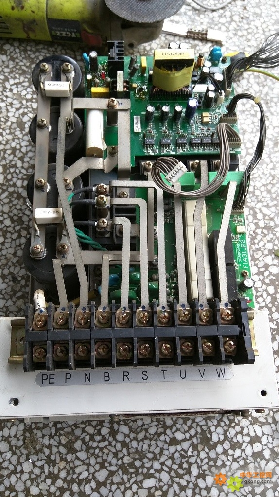

发表于:2016/6/3 10:26:58
继续请教 变频器装好上电报ader,继电器不吸合,惠丰1500
