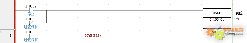

本人初学PLC,求教梯形图下降延微分DOWN如何写进PLC梯形图,谢谢

发表于:2016/6/1 21:14:49

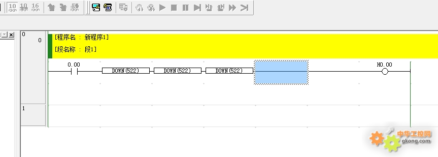

直接输入down啊。。是不是有些机型不支持?

求教上面那个DOWN(522)指令,我是快捷键I,弹出一个方框,然后输DOWN,然后回车,就出现上面的情况,请高人指点一二

以下是引用15196128052016/6/1 21:14:49的发言:
怎么后面的线圈使用了W0.0?

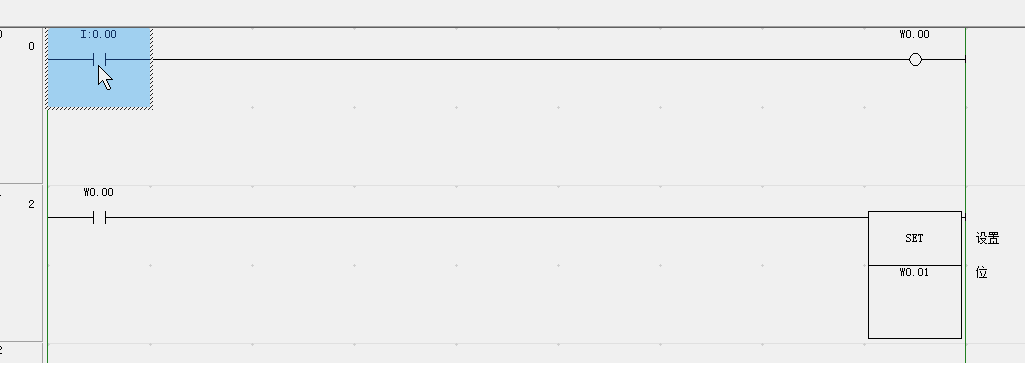

CP的按键里面选上上升  下降沿就行了

发表于:2016/6/6 14:11:25
用热键非常方便,shift+2是上升沿,shift+5是下降沿。

发表于:2016/6/6 17:26:58
shift+@为上升沿,shift+%为下降沿

发表于:2016/6/7 6:52:18
楼主要的功能与二位的还不一样
