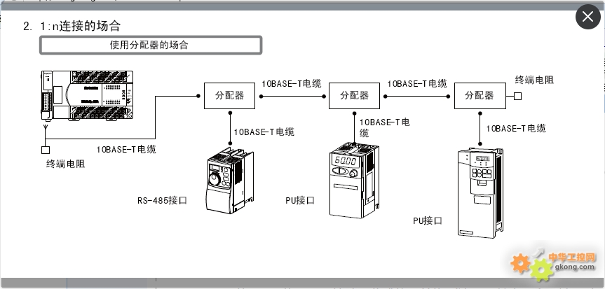

请教下这个分配器是专门用的吗?哪位大侠用过的话麻烦指点一下。

因为变频器段用的PU口,你用这个都可以。

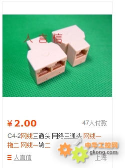

非常感谢,原来是指这样的东西,如果用普通的端子做连接,请问可以吗?

这么说吧,如果是A800系列的一类带485口的要么要么用485拓展,要么直接PLC引那4根到端子排,然后端子排接短接片分出去。用PU口也可以这么搞,原来我的机子都是所有网线从一组端子排上引出来的。

可以,我就是用端子实际用过
