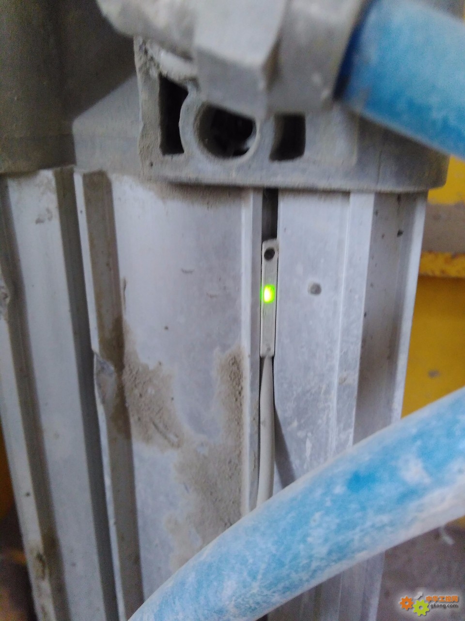

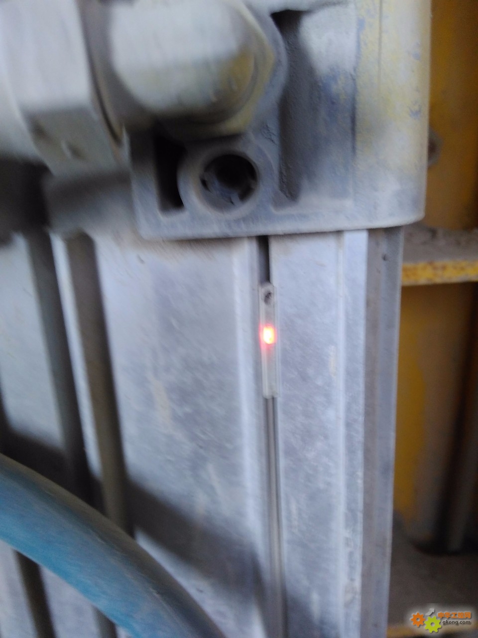

昨天,一个朋友搅拌站出现了问题。让我去看看。发现就是这个传感器坏了。无反应。是两线制的供电为24伏。直径约为5MM.带有红绿指示灯。看图。是指示出料斗气缸开启与关闭。拍照的这个是好的。坏的哪个毫无反应。谢谢各位大神

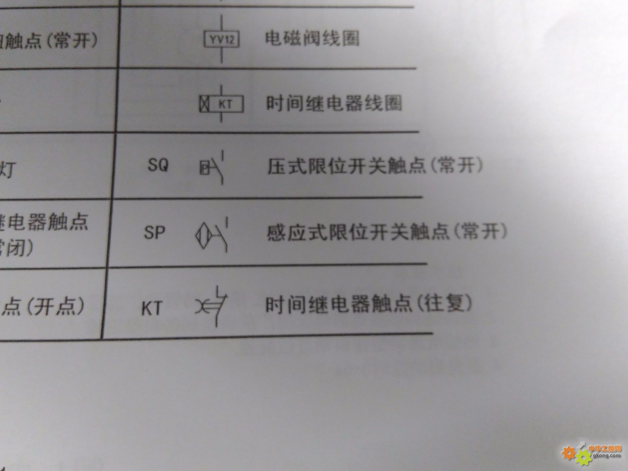

图纸标号为SP 感应式限位开关触点。常开

气缸上专用的吧

是限位开关,以前我们用的是小日本的,不知道是啥牌子

磁性开关

磁电开关啊

应该用的是电子式感应开关而不是磁簧管式感应开关。我建议你先看看是不是气缸有问题。

有指示灯、供电为24伏,不像是干簧管。

拆下接线端用磁铁和万用表就能测试好坏

这个有干簧管和霍尔元件2种,目前国外品牌基本是霍尔
