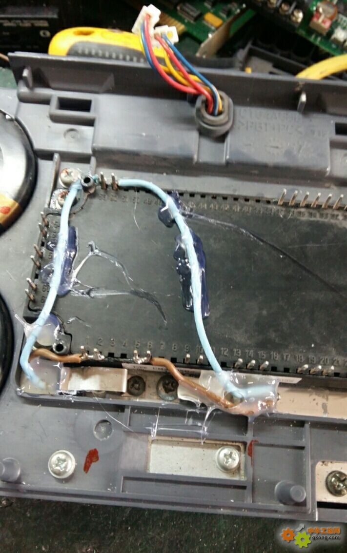

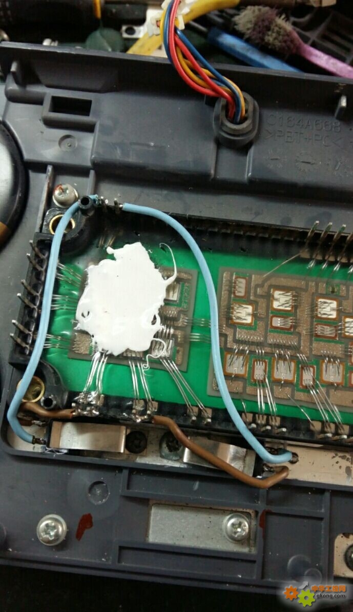

看图,整流部分损坏!

修好了?

好是好了,但是不知道能用多久。

外置2个整流管?不如换整个硅桥,避免隐患

自己厂里用就将就着用,如果是客户放你这维修的,还是算了吧;

一个模块400多!客户不肯出钱。没办法。

是E740吧

三菱的小功率变频器都是一次性产品,不具备维修的价值!
