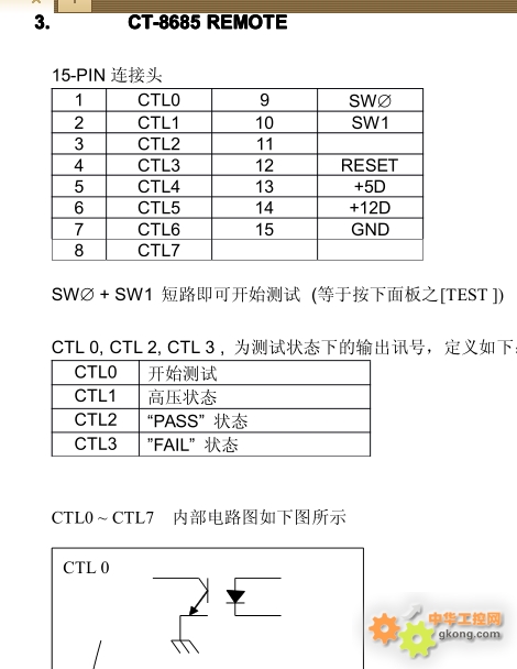

怎么接线?要求有启动 信号 复位信号 PASS FAIL 输出信号

主要测试连接器产品的短断路

发表于:2016/7/13 10:57:54
找个15pin的头,9脚+10脚构成启动信号,14脚+3脚构成ok信号,14脚+4脚ng信号(需要2个12v的继电器)
