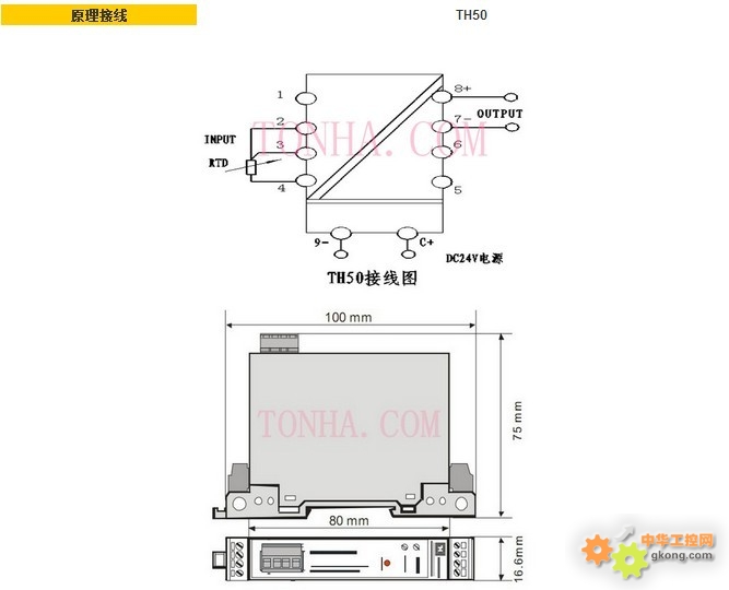

求助 怎么接线 指点一二

你这是几个热电阻啊?两个吗?

热电阻经过变送器到模拟量输入
输出控制变频器

独立24V电源?
独立的信号输出?是4-20ma的吗?

输出直接接到PLC模拟量输入上。

变送器7接M 8接A或者B

看变送器输出是电压还是电流,

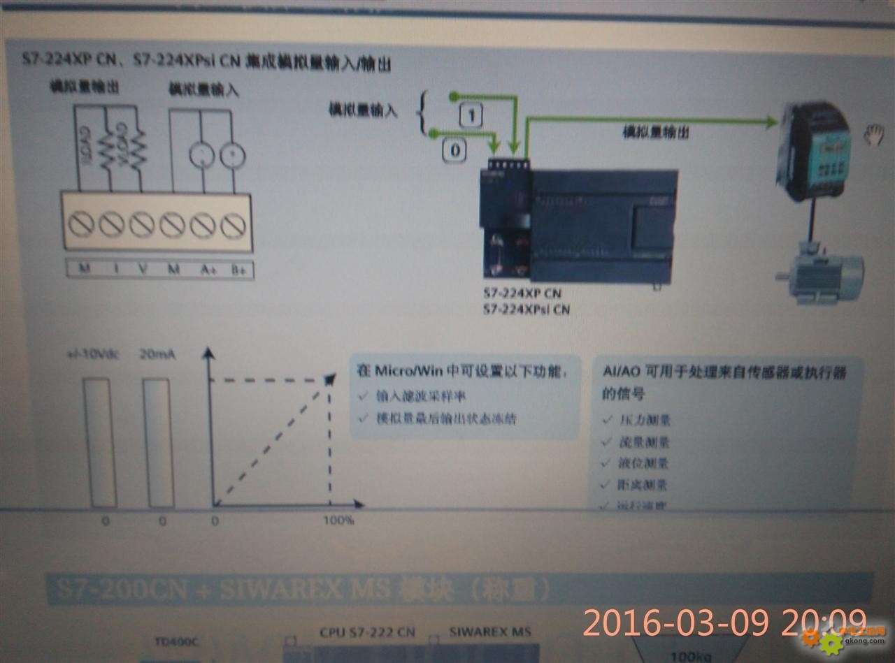

224XP输入只接受电压信号,那个电阻要变成电压信号才行。接线按5楼说的接

大师:你的接线图已经足够清楚了

接线图已经很清楚了
