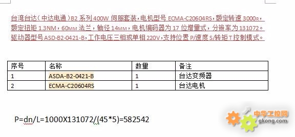

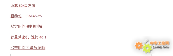

怎么选 型啊 ,我选的 可以 ?

你只要选伺服电机就行了,都是配套的。还有伺服用变频是什么意思
