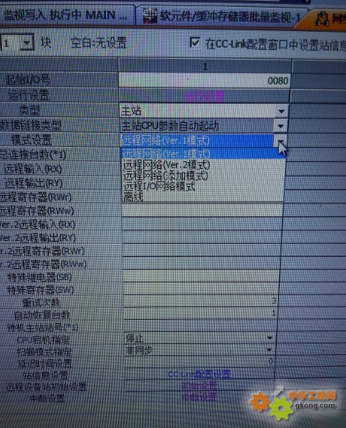

请问大家在cclink组态窗口里面模式设置有四五种 本人可以理解远程I/O网络模式 另外的几种怎么设置代表什么意思?
如图所示

如果远程站有PLC、变频器等那就不选远程I/O网络。

在说明书上有,在QJ61BT11的使用说明书上看过

远程IO意思是远程输入输出模块,远程网络是指智能模块如连接下一个QJ61BT11模块
