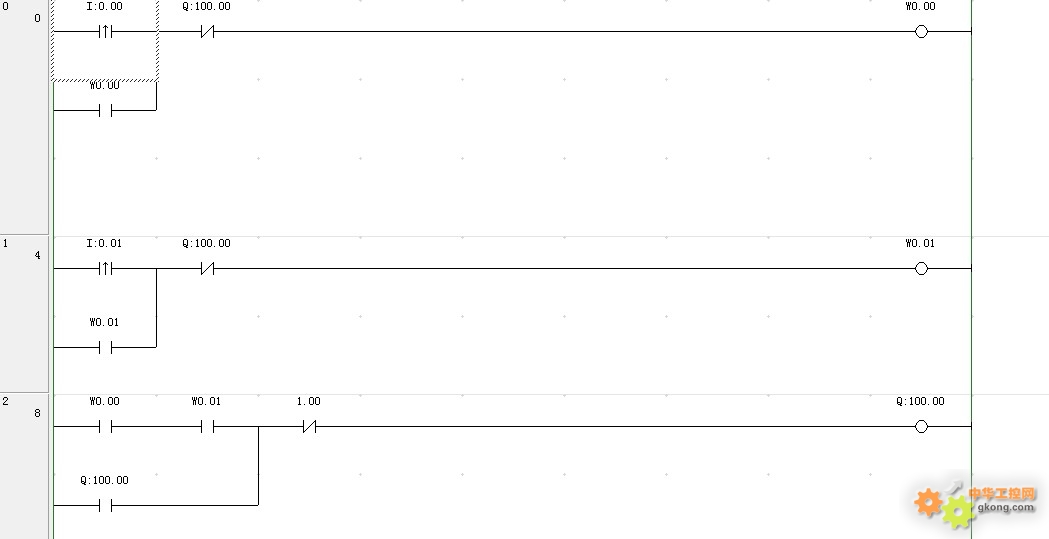

本人刚接触PLC请问怎么才能用两个上升沿微分控制下一步动作

简单至极:每个微分均记忆,2个全部记忆有信号就驱动

一个沿set一个位
两个位串联,
不要忘了复位就行,
或者每个沿都做个起保停

最基本的方法。
