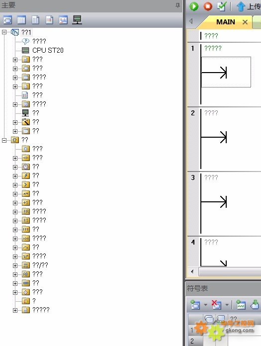

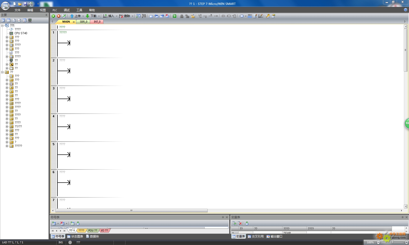

smart 200 编程软件好久没打开了,今天一打开就成这样了。各位大神帮忙诊断下。

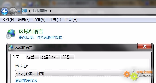

这种吗?我也遇到过。不需要重装。只需把区域和和语言里,改成中文就好了。

已改回来了,没问题,谢谢!
