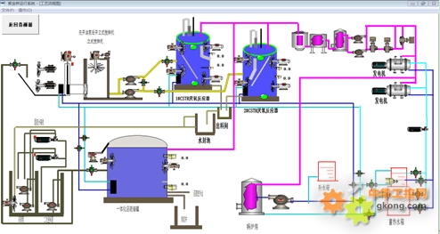

1、工艺流程模拟
以动画效果模拟现在现场情况,包括风机、阀门、搅拌机的启停旋转,液体、气体流动效果、罐内液位变化等。

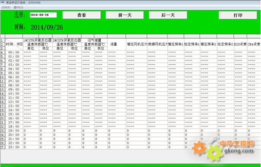

2、实时数据显示
通过网络获得现场的各种参数,比如罐内温度、沼气流量、甲烷浓度、硫化氢浓度、风机压力等,软件后台自动将采集到的原始数据进行量程变换、累计、统计等处理后显示在界面上。

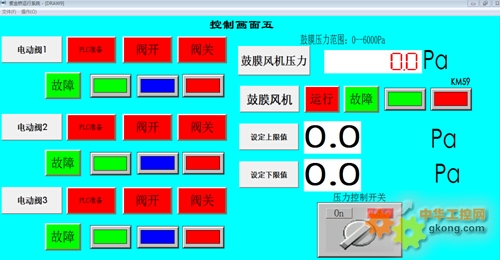

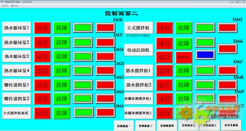

3、远程控制
对一些关键参数可以做到在线修改,比如报警上下限值的修改,各种设备的启停控制,变频器调节等。

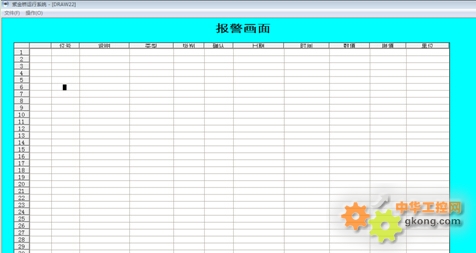

5、报警显示和查询
及时获得报警数据,以便于工作人员对报警进行处理,降低产生危险情况的可能性,减少损失,记录所有报警产生、恢复、工作人员确认的时间,方便明确责任。
