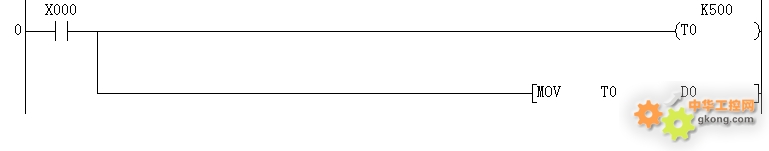

X0闭合时,开始计时,直到X0断开,这个时间是不确定的,但需要把这个时间存入D0中,PLC该如何编程呢??

用上升  下降沿做条件试试

通常的定时器是前面条件断开时间就清零了,你可以用累计定时器,前面条件断开了,定时时间还在,然后将此时定时器的当前值存储到一个数据寄存器中。

可在X0断开瞬间,将定时器值送D0试试。

参考下:

如果时间要求不是太精确的话(扫描周期的时间不考虑的话),四楼的可以试试,

以下是引用zzn6737在2016/5/22 19:17:29的发言:
参考下:
你这程序是要飞起啊

参考2L用累计型还有断电都会保持的,但是每次使用完需要复位清零一次,不过绝对稳定的一批
