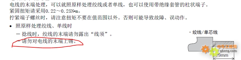

对PLC的段子接线的时候,书上为啥不让给电线的末端上锡?

如图所示

锡比原铜线更容易氧化呗

我也注意到了有这个情况,不明白请各位大神解惑。

发表于:2016/5/23 8:31:45
feicuen
在
2016/5/22 22:46:09
锡比原铜线更容易氧化呗
但是为什么很多铜牌上面和铜线上面会镀一层锡呢

发表于:2016/5/23 8:35:55
锡是防氧化的,并且能减少接触电阻,过大电流时降低发热量。
但烫锡后,线材变硬,在紧固扭力范围内,并不能保证较大的接触面积。所以一般采用针型铜线鼻

发表于:2016/5/23 8:44:53
回复 #3楼 877476825
锡其实抗氧化,减少接触电阻,铜排一般要求镀锡。

不记得是什么理由了(以前曾经得到个一个理由),这个说法应当由来已久;
4楼说的,也许有道理。

PLC是不是怕小锡粒跑进去?

发表于:2016/5/23 20:33:20
感觉应当是上锡后影响接触面积。
