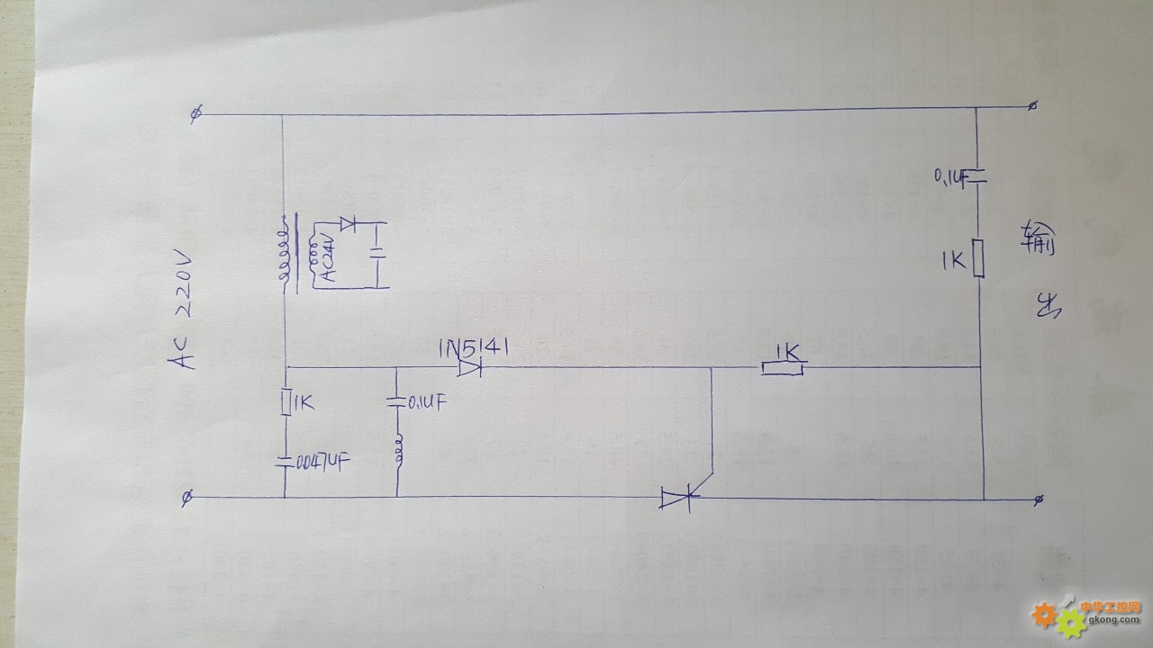

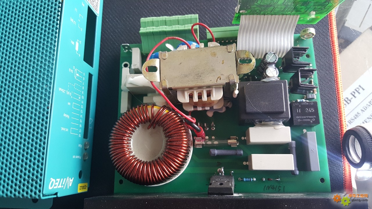

如图起初故障为电源变压器故障,换过电源变压器带灯泡调压正常,用户取走后说还不行,退回来检查发现可控硅G极二极管1N4151坏掉,换上一个1N4148不能调压,0-10V电压信号怎么控制可控硅的G极至今还诶搞清楚,求大神指点,附图

控制硅的导通角

你的图不能调速,是不是画漏了什么?

回复 #2楼 蛇会大学
不排除这种可能性,外接电位器0-10V调压是怎么起作用到可控硅的G极?从我的图中还真反映不出来,主干路基本也就这样了,实物图中黑色象小继电器的器件型号1T-245查外壳上英语是滤波器会不会是变压器?

要调压无非是调节可控硅导通角或者周波调节,根据原理查找

应该是双向二极管

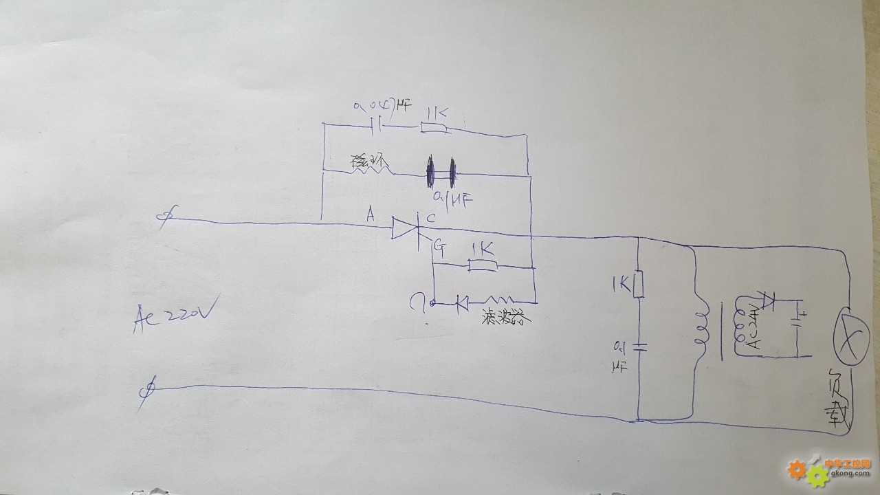

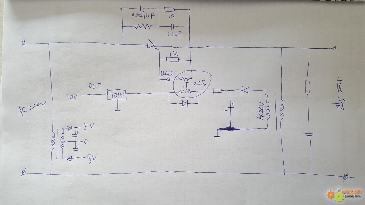

图有误,补发

回复 #6楼 lf2039952
真心搞不明白可控硅G极电压怎么产生?

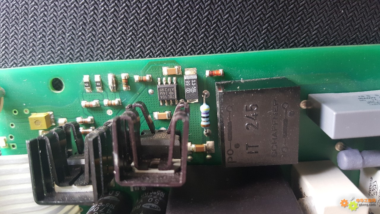

发表于:2016/5/22 12:27:56
1T 245是关键!

第一,这个电路不是交流调压,其实是半波整流调压电路,负载控制是直流电机,不应该是交流电机。
第二,楼主的电路没有调压,直接二极管触发可控硅导通了,要么全开通。要么全关断。不能移相触发调压。
