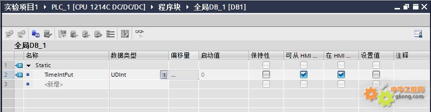

。。。。。。那个偏移量输入框里不能操作。
看资料说是会自动添加偏移量地址,
我这个没反应,手动添加又不能。
只好求助了。

。。。。。解决了,需要点击“编译”才会自动出现地址。
我真是逗逼!。。。。此贴关闭。
