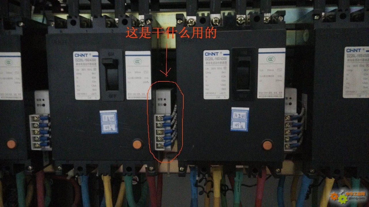

这是干什么用的

这是干什么用的

是否带失压脱扣装置的断路器?

这个起什么作用

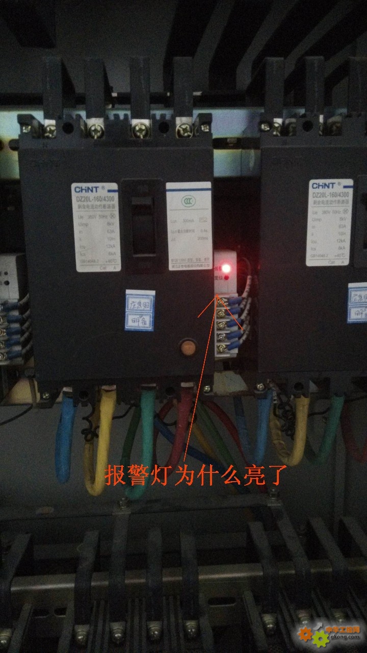

为什么有的报警灯亮了,有的不亮。

头一次见正泰这种!

只用过带辅助触点的,这种没见过

这个有什么用

有可能是电流值超过额定值时报警且触点动作或者还有分励脱扣器之类的

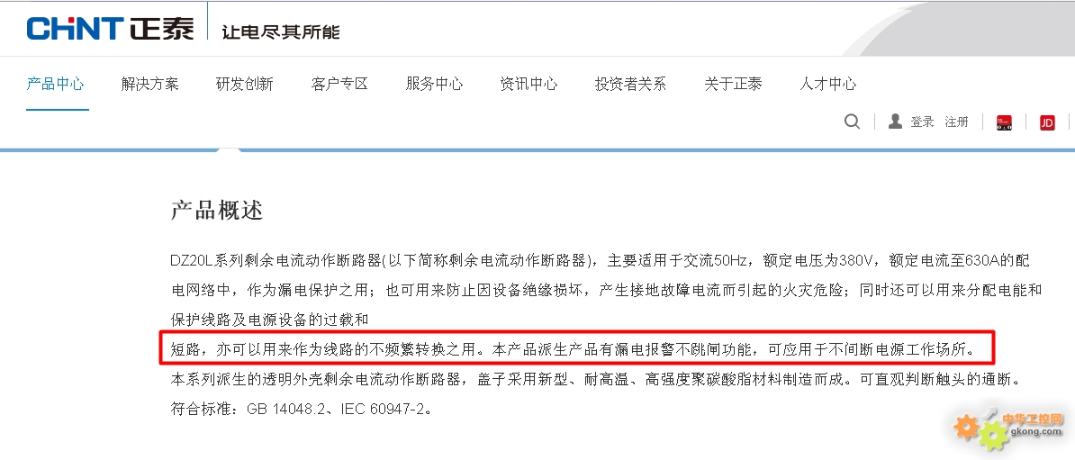

官网有介绍的,报警不跳闸

辅助触点+指示
