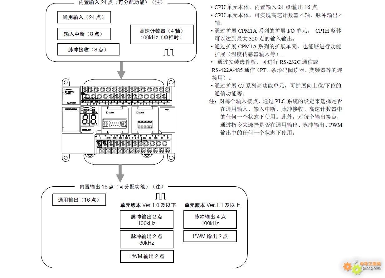

不知道诸位有没遇到过CP1H_X型PLC不能同时输出三路脉冲,今天想同时输出三路脉冲(脉冲0、1、2)居然不能同时输出,只能输出一路或两路

应该不会的

发表于:2016/5/21 11:49:24

不好意思啊:我曾经同时输出4轴

应该可以啊。我这还可以输出4路脉冲呢。
