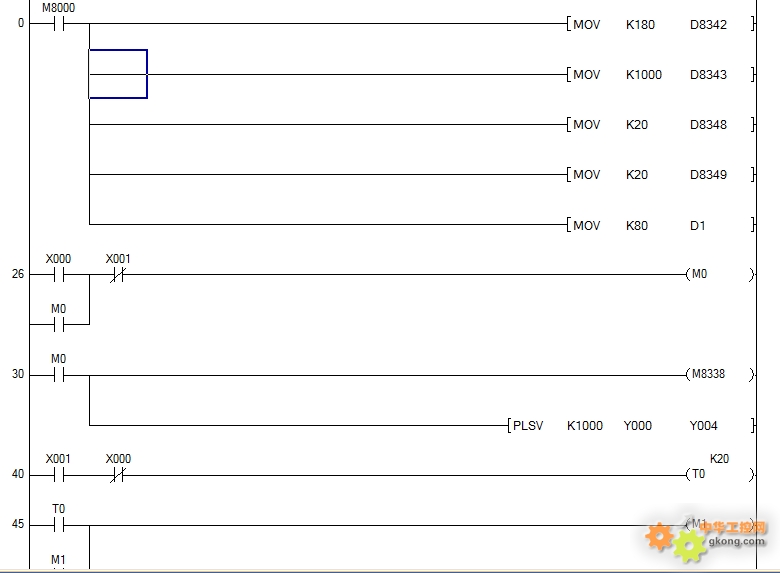

用三菱FX3U的PLC,要实现快进和工进,用plsv指令总是实现不了加减速。觉得程序出了问题,可是自己解决不了,求教一下各位

程序不方便贴出来???

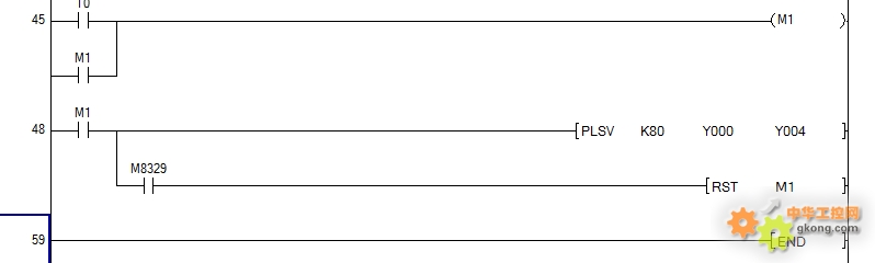

哪里写错了,请指教一下

楼主看相关手册了没有?
贴PLC上的标签能上图吗?

在fx3系里PLSV是可以加减速的,基频(最小频率)在d8342,加速时间在d8348,减速时间在d8349。
