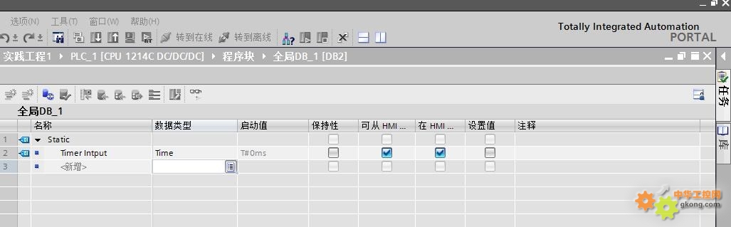

。。。。。奇了怪了,我创建的全局数据块没有偏移量的输入框。
哪里没有设置吗?

。。。。。是这样的:我想从触摸屏中输入时间变值,可是没有偏移量就不能设置地址。

。。。。。。自己摸索解决了。此贴关闭。

解决了也不分享给大家: 是右键,把优化对勾去掉就好了!
。。。。。。一忙,给忘了。你说的是对的。

使用标准块
