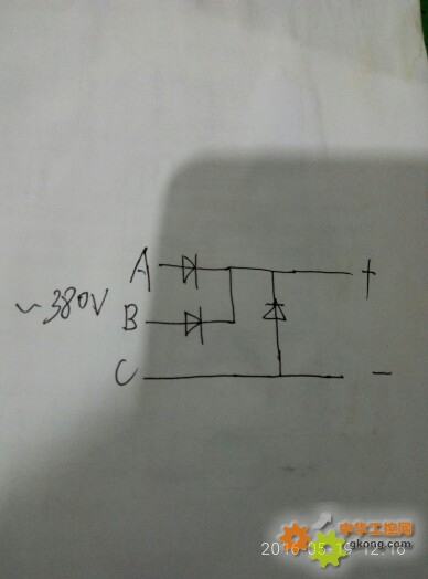

这样的整流电路,说说直流电压多少,什么工作原理

这样的整流电路,大家说说原理,有什么优点

电压可以实测,波形叠加;用途或可见该电路的出处(应用)。

就是两个单相半波整流叠加到一起了,相位互差120度,电压要计算的话可以用积分算,但高等数学都忘完了,不会算了

用第三相作为公共端的单相半整电路。

实测直流电压在250v左右

比单相半波整流有效值高且稳定

不能说是单相半波了,是三相三分之二半波整流电路。
优点:简单,经济
缺点:单管耐压要求高,就像讨论单相半波和桥式整流的优缺点一样,6管的桥整对元件耐压要求没有那么高。

三相半波整流。
