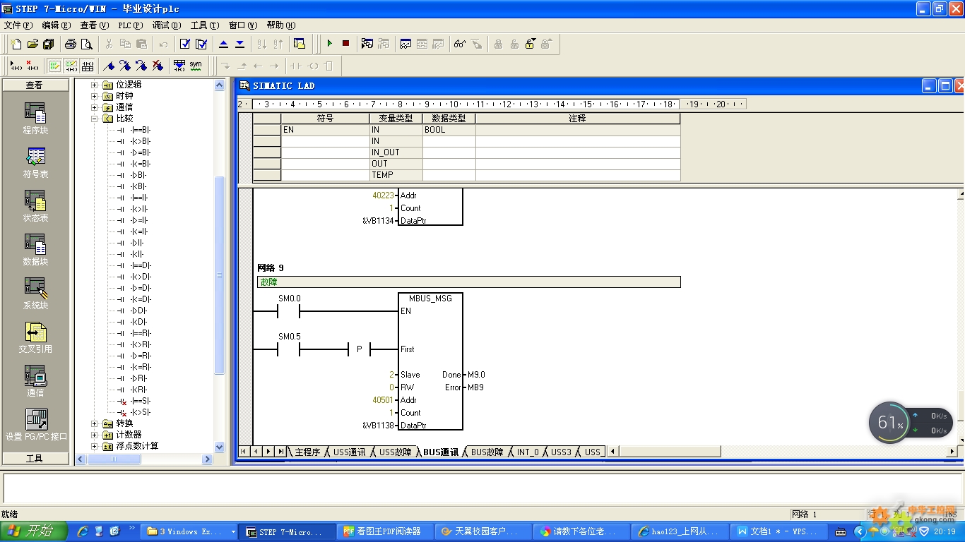

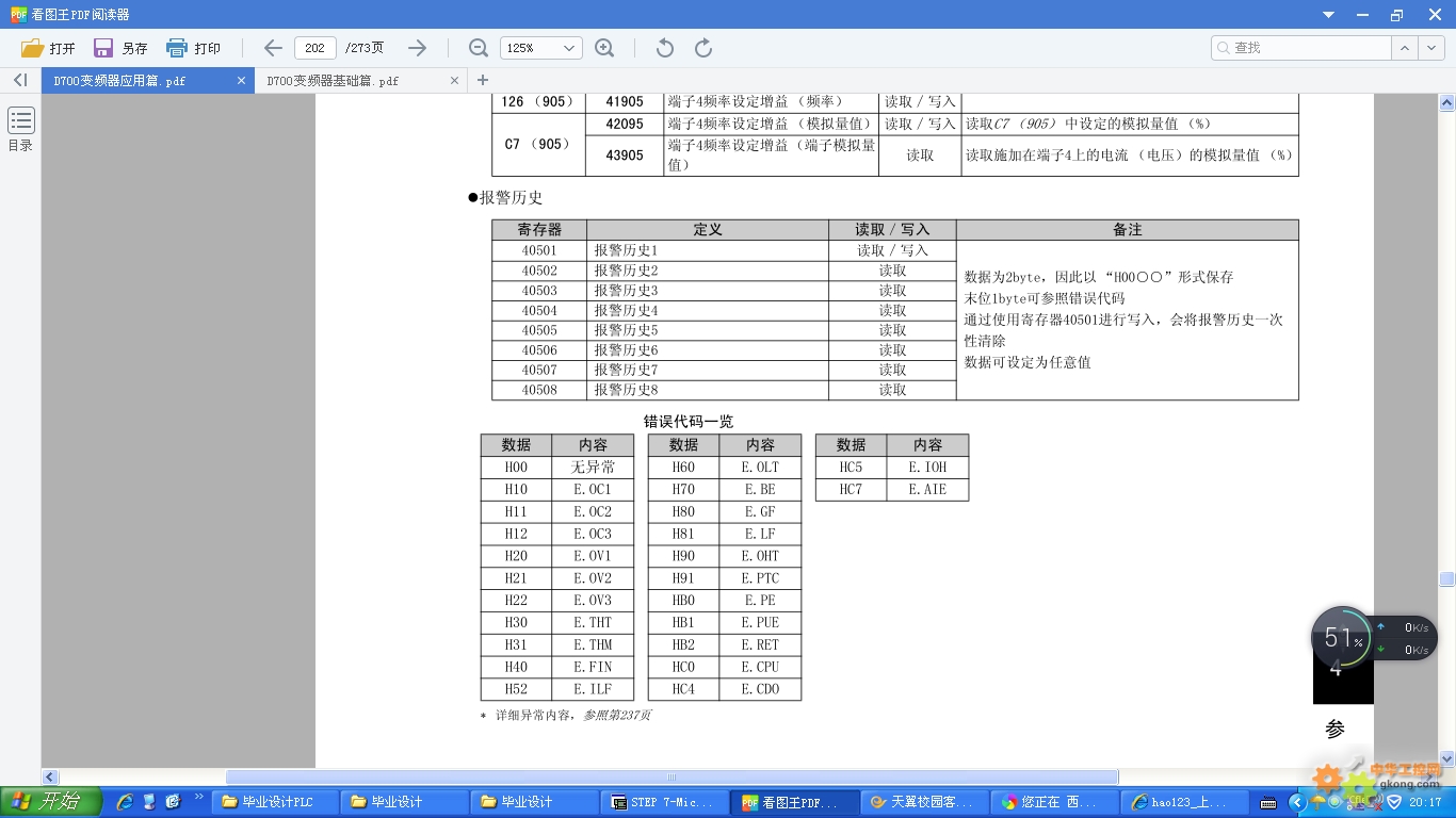

有人可以教我一下嘛?将错误代码放入数据指针中,然后是不是用比较指令?
