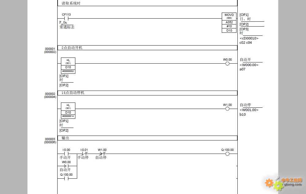

求助:
我plc程序想在2点及14点这个时间自动启动,其余时间都是停止的!如何对A352这个时钟进行比较

首先要CP1E的N系统的plc才有时钟功能。

时钟读取出来,比较。n的带

CP1E-E型的没有时钟;要N型的,时钟比较就可以了;

还有配置电池的
