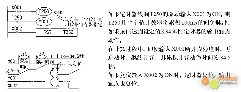

摁下停止摁钮后计数器停止计数,复位后计数器又接着停止前记录的时间再进行计数...

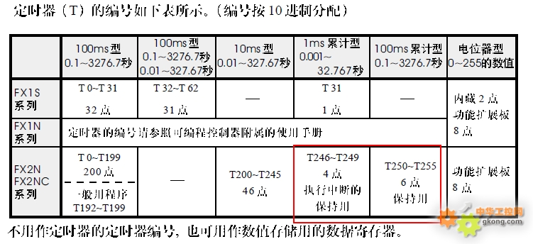

使用保持型时间继电器即可,好像是T246--T249为1MS时基,T250--T255为100MS时基
答案是对的,为什么只给1分呢
