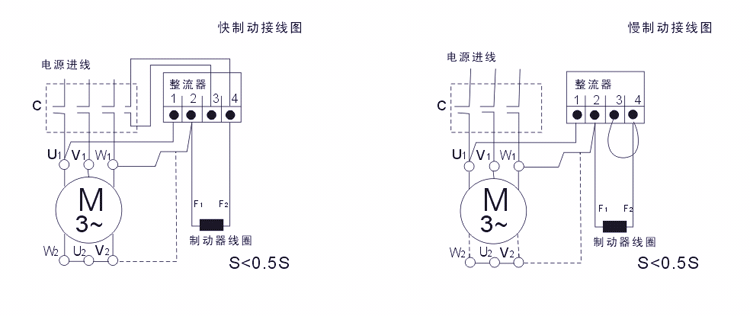

这2个图中,34 短接后和通过接触器吸合 来控制制动,应该都一样啊。为何有了快慢》》》

需要查看实物,整流器的器件,一般规格的整流器,都是交流入,直流出,4个接线端子。
但是上面的图片,显然将3、4给短路了。

既然3、4要短接的为何还要接个接触器的触点呢,这不是自找麻烦吗。

很显然,短接受接触器控制,那个整流器绝对不是这么简单的,估计要查看实物并分析。

一般有六个接线端,两个输入交流,两个输出直流,还有两个是短接就是快速,接热敏电阻就是慢速。

能不能说的更详细些。 我也不明白 为何走接触器 就变速了

快制动和慢制动是什么意思,是制动时刻的区别、还是制动时长的区别。
可了解或推测“整流器”内的电路(原理),或了解接线端子的作用等;例如,内部有不有储能电容。
