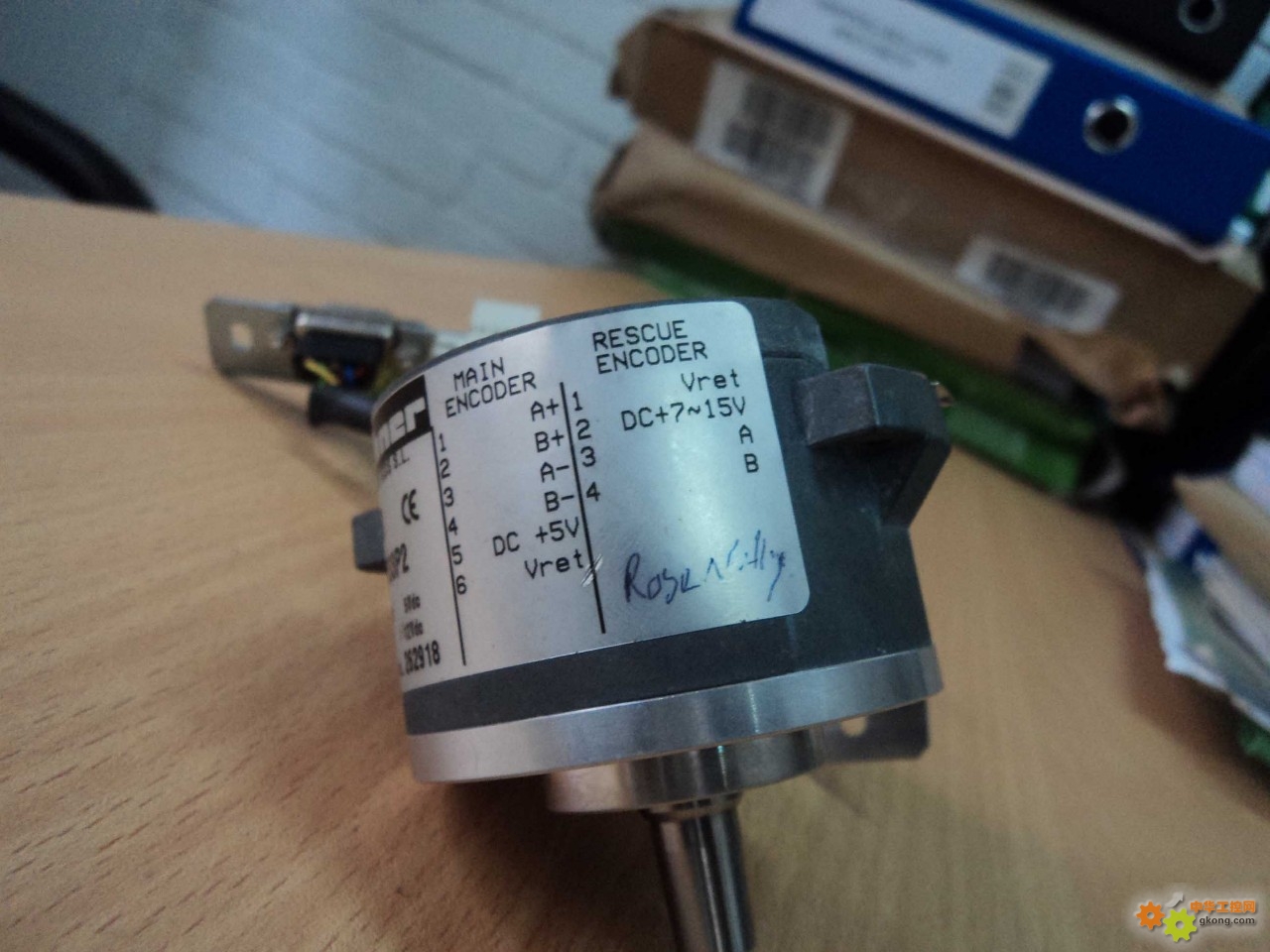

如图所示电梯编码器坏了,不知道哪里能买到这样的编码器?有其它的编码器可以代替使用的吗?谢谢

只要是4096脉冲的就可以吧

看功能 还是找厂家吧!

编码器集成了差分式和集电极式两种,看看应用的是哪种

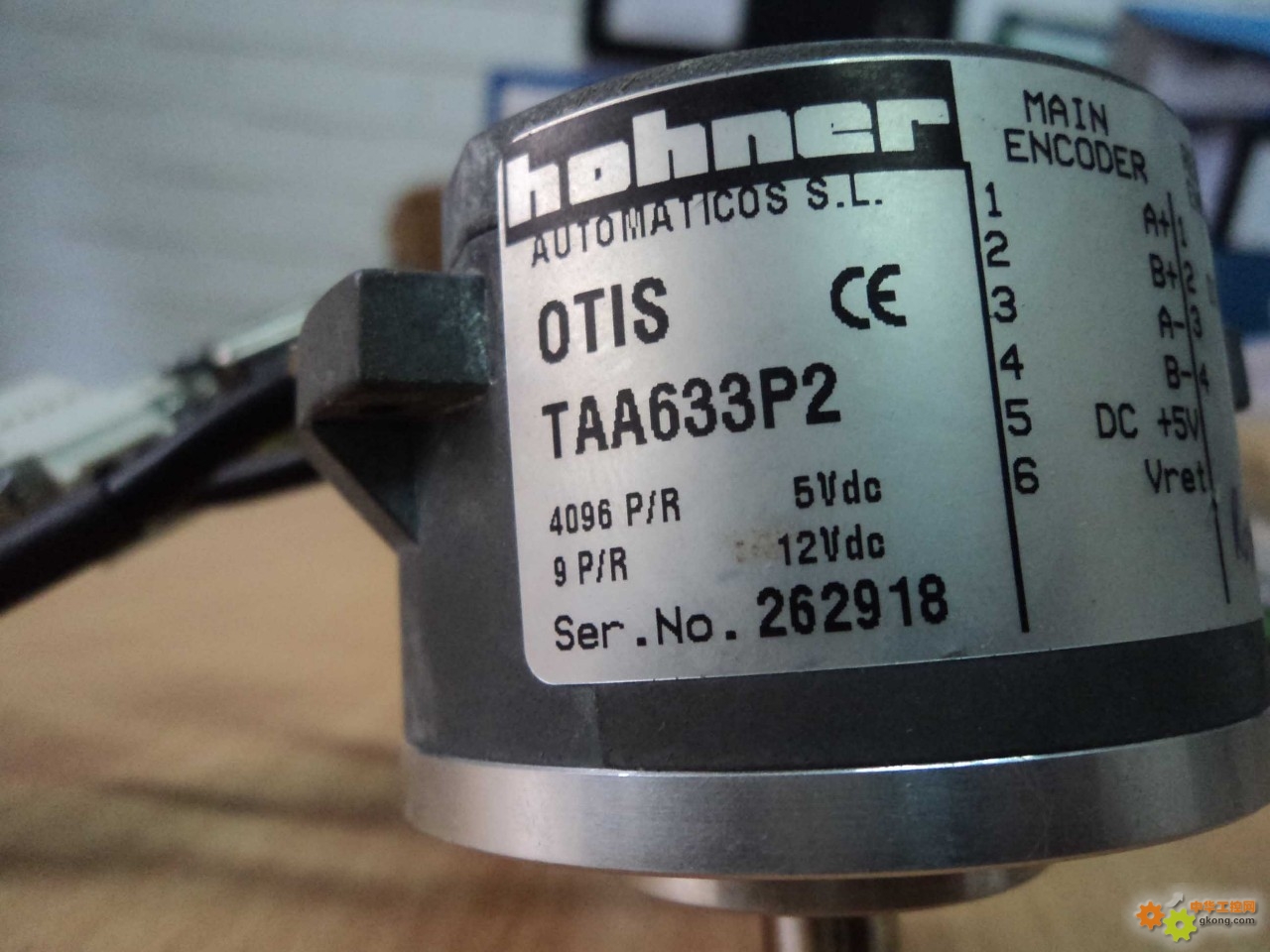

这是一种电梯专用的编码器,两种信号都要用,一种是5V的4096 P/R,一种是12V的9 P/R,这种集两种信号于一身的编码器确实难找。

Hohner编码器 HOHNER集团公司成立于1952年,是欧洲专业生产编码器及相关执行器的公司,而且上面明明写了OTIS 奥蒂斯电梯知道么? 哪来的小作坊?
