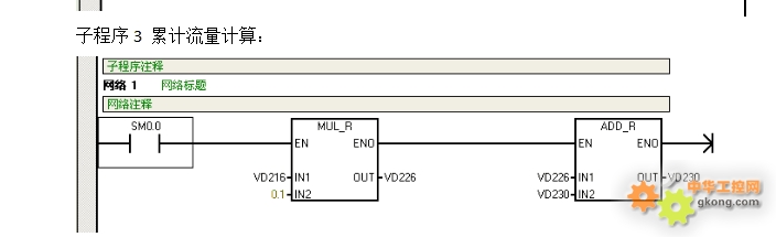

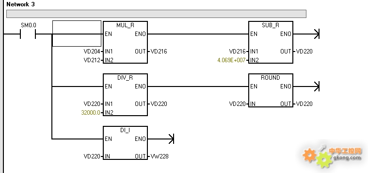

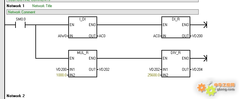

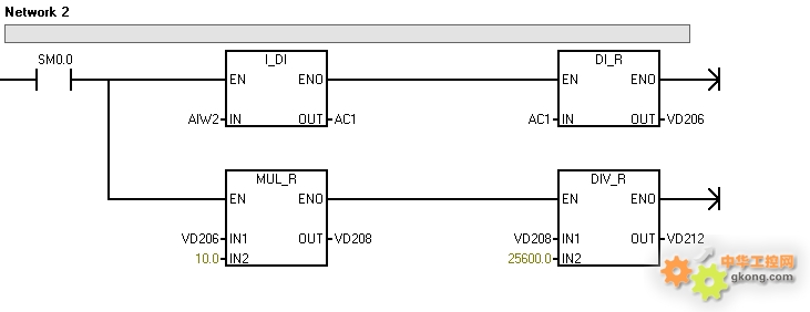

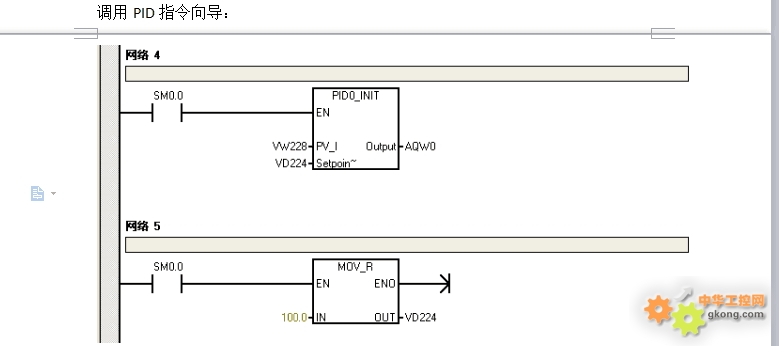

求大神帮忙看看这程序哪里有毛病 用仿真软件没输出 在线等

PID是用PID向导做的ti0.01 td0 Kp0.6

NETWORK 1中,VD200与VD202是不是有问题呢?

这个软件能仿真PID????

地址有重复。vD206由VB206VB207 VB208 VB209组成,VD208由VB208 VB209 VB300 VB301组成。
