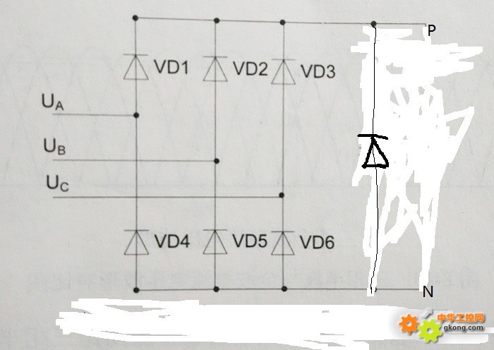

前不久发过一个帖子询问三相全波整流问题。这是一个电磁吸盘。通过接触器吸合来控制三相全波整流器工作,从而输出直流电压,从而控制电磁盘(铭牌标明 电压 220VDC )。由于三相全波输出电压高,我用数字万用表测量是 530VDC ,那个老电工将C 相解除,我测量输出直流电压带磁盘是 350VDC ,听生产人员反应,这个磁盘这样使用已经1年了。 这就是我说的高手在民间的典故。

三相全波整流后的电压是线电压的1.35倍380*1.35=513
把C相摘掉后相当于是单相全波整流,所以380+0.9=342

虽然这个电压 是 350 比 额定 220 度100度,但是磁盘使用没有任何影响。

220V用在350V还不烧啊

高出100多伏呢?

确实没烧
我带负载测量的
