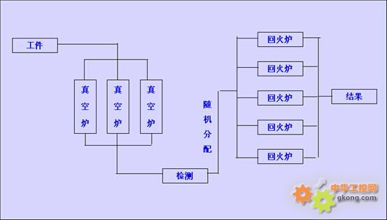

工件加工检测流程图:

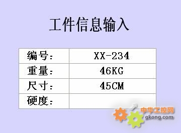

录入信息:人工将需加工的工件信息录入报表中,如:编号、重量、尺寸等信息,并将工件用数码相机所拍照片存入系统,报表生成时与工件编号对应显示。
人工录入界面
工件分配1:人工将工件分别分配进入3个真空炉中进行加工,系统中会有分配界面显示及工件进入不同真空炉的记录。

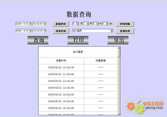

数据采集:工件分别进入3个真空炉进行加工,加工过程中,由上位机软件采集真空炉中的加工温度、每一分钟采集一次并记录每次采集的时间,记录工件进出真空炉的时间,此处温度由真空炉自带的温度传感器及无纸记录仪提供。
采集数据查询界面

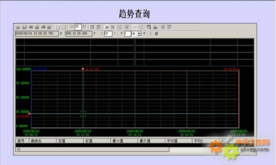

曲线查询界面
检测1:人工进行工件尺寸的检测,判断工件的变形程度,测量结果,人工录入系统报表中,并且系统对数据进行保存。
工件分配2:人工将检测后工件分别分配到5台回火炉中,进行回火加工,加工过程中,由上位机软件采集回火炉中的加工温度、每一分钟采集一次并记录每次采集时间,直至加工结束,记录工件进、出回火炉的时间,此处温度由回火炉自带的温度传感器及无纸记录仪提供。
检测2:回火后的工件经过硬度计检测硬度,硬度是否合格,并将检测结果人工录入系统报表中,不论检测硬度是否合格都需要再次回火,至少三次,每次回火包括一次工件进回火炉的分配过程,一次人工硬度检测及检测结果的录入工作,经过三次回火后,工件合格,则加工全过程完成,工件不合格,则人工拿回去返工。
