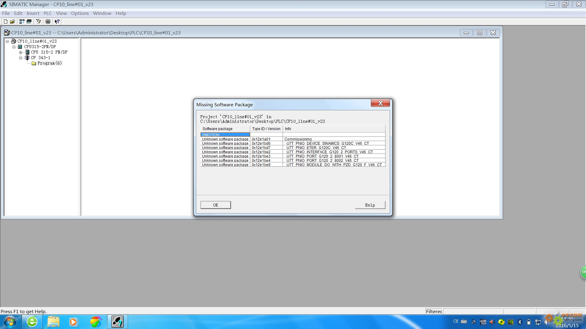

西门子s75.5版本安装遇到问题,初学,求帮助

软件没安装完整吧

step7 安装完了,但是这个项目包含西门子的G120程序
楼主还得装starter
