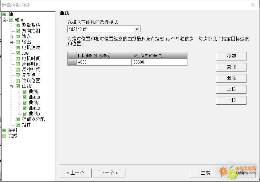

写了个运动控制,控制步进电机。调用两个曲线,一个是自动找原点:电机要旋转3圈,在三圈内判断出原点,这个没问题,一个是一周走16步:每步22.5度,因为安装了减速器,所以,电机要转76周,(正常75周,减速器有误差)。设置曲线后,在走步过程中,会出现反转,或者点击嗡嗡不转。这是啥原因,曲线设置如图。我只用了‘曲线’,在run指令对应的包络为‘0’,
