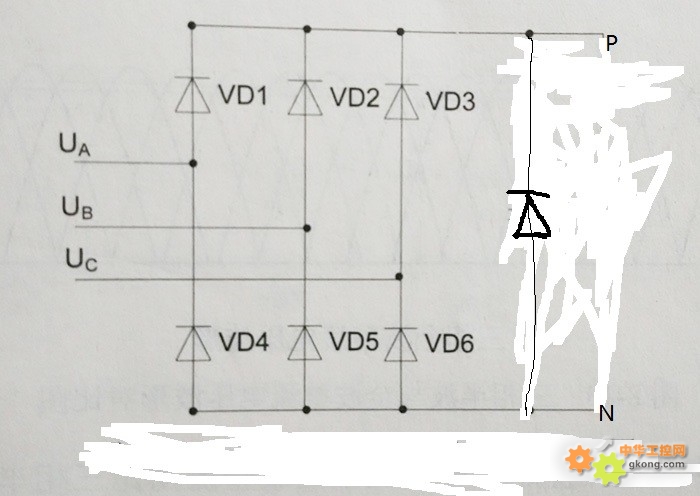

如果这样接 ,电压输出是多少

如果 ABC 电压是380 PN 之间的电压是多少》

如果 只接 A 相 和 B 相 电压是380v
那么 PN 输出电压又是多少。
这是我现实中遇到的。控制磁盘的。我都新鲜了

记得是537V吧。
那么 PN 输出电压又是多少。

这个值电工手册上就有公式的。三相全波整流1.35倍的交流线电压,如果是单相全波整流,是交流输入线电压的0.9倍。这可都是基础概念呀。电工应知应会的。

只是少了电容滤波,变成脉动的直流电压

正常的状态,三相火线整流后供应的电能刚好够用,如果此时缺相,电能供应是不足的,如果是电磁吸盘,吸力肯定不足。

实际测得的电压是多少,是不是有新的了解或者其他。

是不是楼主遇到缺相事故,用个检测器

应该是500多吧。
