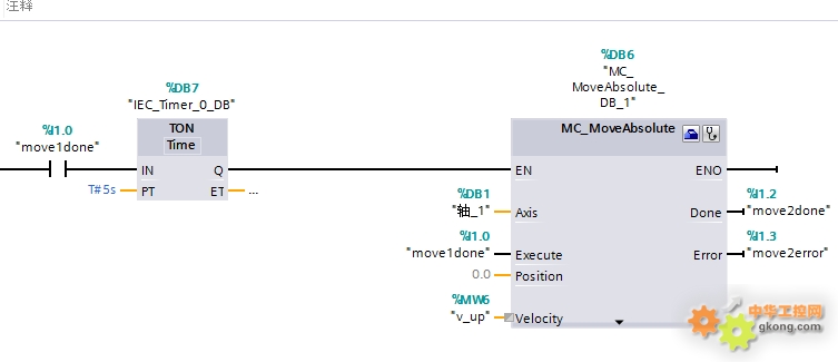

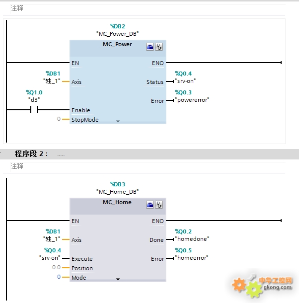

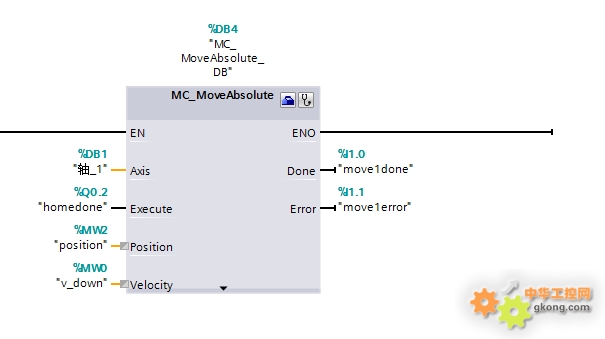

很简单的一个运动,我想通过改参数d3来重复运行,这样不用重复开关cpu了
但是启动cpu以后第一次运行成功,再将d3置零再置1以后只有前一个db能运行,后面定时器和最后一个db没反应,但是过5秒以后move2done变成1了。。是不是定时器那里设置的有问题?求指点

发表于:2016/5/13 14:36:47
这是1200的程序吧,表示没有做过1200的运动控制

打开块监视吧,

Done后面是 % I 1.0 ?
程序里可以给输入位赋值吗?

发表于:2016/5/16 10:43:02
回复 #3楼 高雅的雅
啥是块监视=.=
是那个plc变量的监视表么

发表于:2016/5/16 10:43:43
回复 #4楼 jinqiaoma
啊?这个有要求吗?我都是随心所欲的有的用I有的用Q。。。这个会影响吗

发表于:2016/5/16 15:24:47
1031189566
在
2016/5/16 10:43:43
输入位的状态是随扫描刷新的,要绝对避免把I区用在输出。
M区和DB不是有的是存储位吗?
