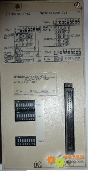

C60P的手编器是什么型号的?手编器可以上传下载程序吗?
87815
ZCMY 版主
文章数:47949
年度积分:1022
历史总积分:87815
注册时间:2004/3/16
发表于:2016/5/12 12:40:48
C120-PRO15-E;
不可以拷贝之类的操作;
只能一行行的读取抄录下来;

可以用模块连接电脑。

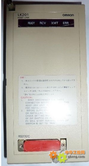

C20-LK201-V1是可以,不过现在这个模块找到是有难度的;

lk201好找,有钱就行,找支持它的软件电脑有点难,还是老老实实用编程器

可以用SYSWIN 3.4这个软件哦。

我这里还有个模块
