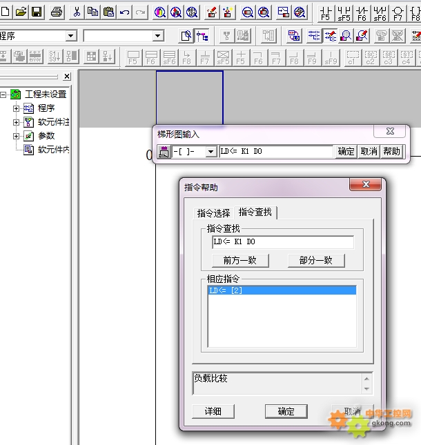

 在触摸屏设一个数值输入(地址为d0)用什么指令把输入值在1-5之间为有效(接通)其他数无效(不接通接通).

触摸屏设置范围后他的默认值是0,如果不输入选择的话摁下启动会得导通的.那比较大于0小于6的话用那几个地址,有触摸屏的d0地址和那个值为6的比较

指令是:  [> c0 k0 ]  满足大于0  .  [< c0 ? ]  满足小于6   注:c0是触摸屏输入数值的地址. k0的寄存数值为0.
求: [< c0 ? ] 满足小于6 .

大于等于1小于5
LD<= K1 D0  LD> K5 D0  OUT

是这样吗为什么输入不了,指令不对?

以下是引用少扯犢子多辦事i在2016/5/12 11:24:04的发言:
是这样吗为什么输入不了,指令不对?
前边选择了 应用指令 就不要输入LD 了
