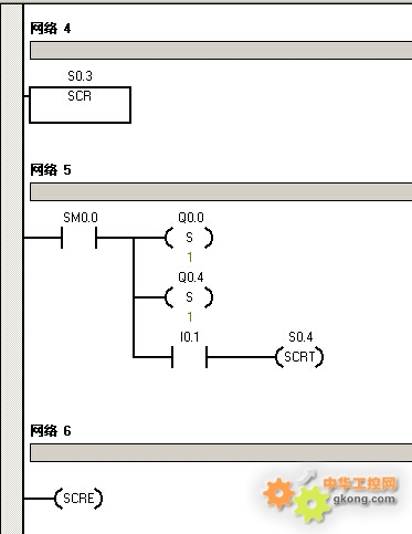

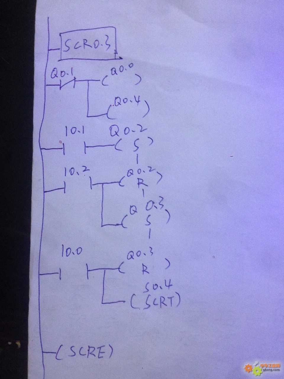

224XP PLC 用顺控程序当运行到S0.3段的时候I0.1限位接通时Q0.2接通但是I0.1断开的时候Q0.2就OFF了为什么不能保持呢
下面的I0.2也是一样的不能置位。

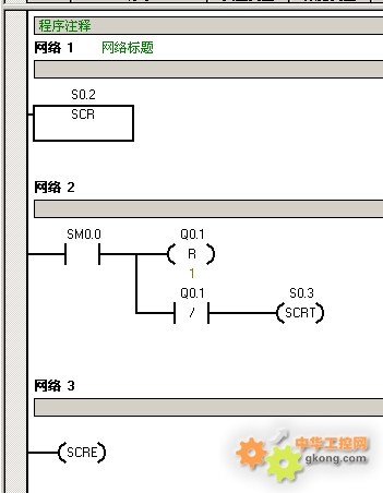

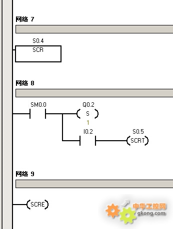

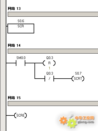

。。。。。 照你的画的图写的。
拿去参考
