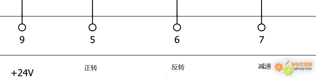

如图
图中所示为MM 440 接线图,56 为正反转控制,7为减速 15HZ
但是我读取变频器参数 却发现 这 3个端子的定义选择都是
17 固定频率设定值 二进制编码选择 + ON 命令
这是为什么??

就是设定一个固定的频率值,当该点接通时,变频器从原来的频率减速到设定的频率。

参数没有设置好

用什么读取变频器参数?

回复 #3楼 liujiandong7
说的明白点
