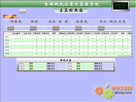

1、显示画面
主监控画面主要是显示现场流程,通过条码扫描、生产测试、耐压测试、老化测试等过程,读取测试参数的结果,显示判断产品是否合格;并实时显示参数的即时方差;

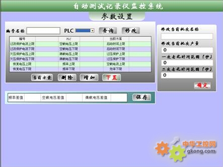

产品参数的判定可根据实际情况自由设定上限、下限,并可即时修改;

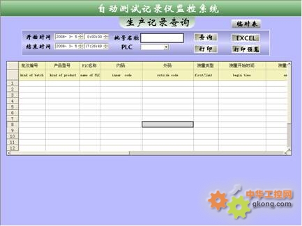

2、产品记录数据报表:
首先将产品的型号全部输入计算机中,对应产品型号,记录各项检测结果数据,产品批号(产品订单号)为人工输入,实现功能为人工输入产品批号,选择产品型号,则报表自动查询到该产品的各项检测数据,报表中显示的数据可打印、预览、导出Excel。

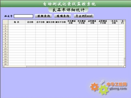

3、统计报表:
按时间范围查询,良品率、不良比例统计,单项不良比例统计也按时间查询统计。通过批次号查询相应的良品率统计,并可实行精确查找。

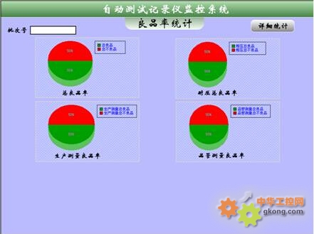

良品率统计饼图显示;
