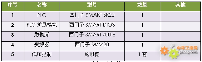

  2)电气元件清单
  根据系统设计要求,对电气元件进行了选型,清单见表1.
  表1 电气元件清单

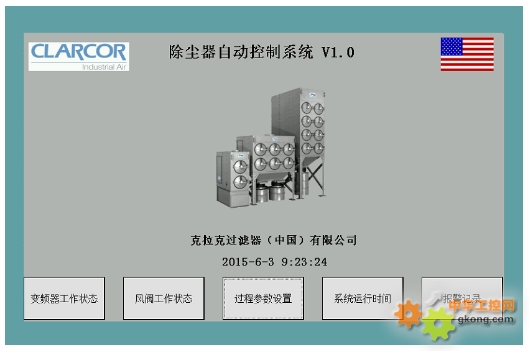

  人机界面采用西门子SMART LINE 系列精简面板,本项目中采用了7寸面板,带有以太网接口,与SMART  PLC通过此接口进行通讯。图11为其子画面之一,监控系统电动风阀的工作状态。
  图10开机界面
  图11  风阀监控界面
