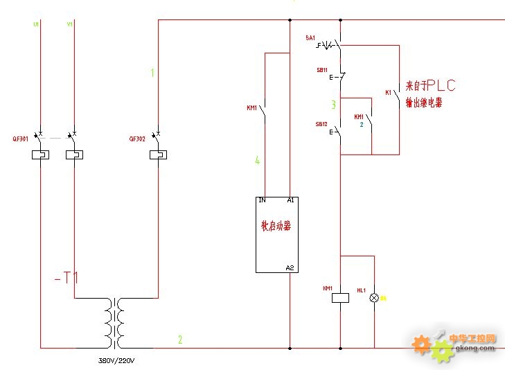

想参加这个活动,到新公司1个多月目前还没有看到过西门子的软起动器,西门子的PLC倒是有。
原来在国企的时候西门子的软起动器用量很大,其中还记得有件事情。
这件事情就是我们委托专业厂家设计(控制系统含安装调试费用达7位数)的控制线路利用西门子软启动后还使用了交流接触器旁通运行,我一直以为就应该要这么设计的,后来我师父让我设计一个类似的电路,我依葫芦画瓢画了一个,我师父说不需要旁通接触器,我说软启动只在启动起作用,因为他内部可能不是直通的,我师父说内部有继电器在起动后接通的,他见过这样的设备没有旁通也用了很多年,后来我拆开过西门子的软起动器果然有旁通继电器,触点容量够大但是整个软继电器体积又很小。

第2张图有旁通接触器而且在不启动时有一样电是直通的,第3张图将接触器接在软启动前面,如果要节省也可以不用接触器
