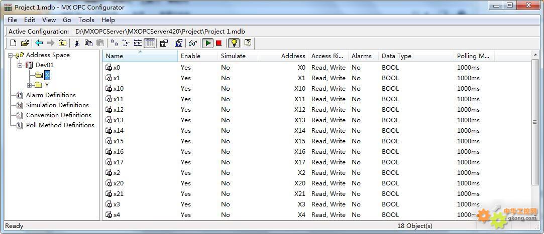

五、1查看状态
2.兴建连接组
3
4兴建要连接的数据
新建数据,将“Name”改成某变量名,如“x0”等,点击I/O Address右侧选择钮,双击选择相应变量类型,如“x0”(此为三菱PLC中I/O变量),设置相应数据类型,如图11。
按相同的方法,接着新建其它变量,如“x1”、“x2”、“y0”、“y1”等等。

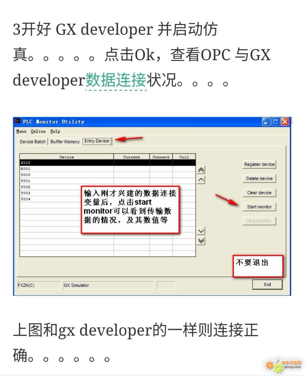

六、1以上设置好后,可启动“PLC Monitor Utility”仿真,
2点击“Wizard”,选择“GX_Simulator”next\ok,进行软件仿真
3开好 GX developer 并启动仿真。。。。。点击Ok,查看OPC 与GX developer数据连接状况。。。。
上图和gx developer的一样则连接正确。。。。。。

3.运行 opc,新建,保存,???.mdb
设置好dev,pc i/f 是simu,CPU型号
加group
加tag,写那些m1什么的
点一下眼镜,把活动配置选到你的新建???.mdb
在下面可以看到你的tag.

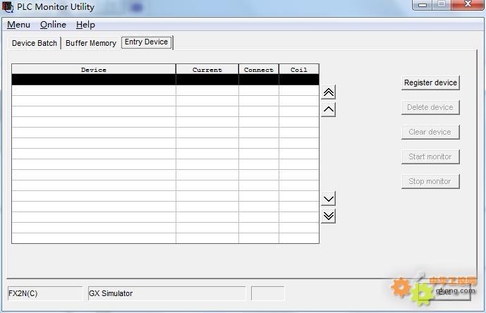

你好,我在opc中也遇到了些问题,opc与developer数据连接不上?这个我该怎么解决?表情
806167966
文章数:2
历史总积分:50
注册时间:2019/3/24
发表于:2019/3/24 13:24:29
