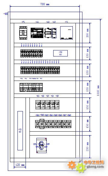

经过上次网友的点拨,这次立马改进,看看效果如何

看起来不错

图画得不错,不知道效果如何,期待实物

版主也这么虚心请教,看来高人比较低调
这布局看起来舒服

从善如流

不断改进,越来越完善。

个人觉得不考虑扩展的话,元器件居中好过偏左

个人感觉接线端子排还是水平放置比较好。

看图面很规整
实物布线上线槽后基本上和这个一样了

个人感觉还是垃圾:端子排起码没有配置好,正常人都是水平放置且分为:进线端子排、电机等动力端子排、控制信号线端子排、模拟量端子排等,还有零线、地线端子排,
而且PLC不要跟主断路器并列;
电机断路器可以的话最好与接触器上下对应......
